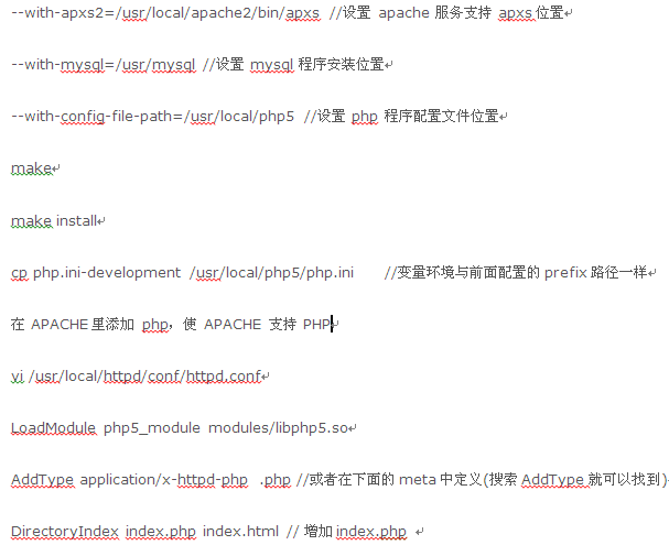

作者: zpcalm    時間: 2012-7-10 16:43
QQ截圖20120710163830.png 我做過這些改動。。
圖片附件: QQ截圖20120710163830.png (2012-7-10 16:43, 18.71 KB) / 下載次數(shù) 6441
http://www.ahbydz.com/bbs/attachment.php?aid=930&k=fbf9d7770ac9e87aed65f21bb225e90a&t=1747093617&sid=nvpJyW
作者: 苦丁茶    時間: 2012-7-10 17:34
回復 2# zpcalm
http://www.iteye.com/topic/591891    不知道能不能幫到你
作者: zpcalm    時間: 2012-7-11 10:59
回復 3# 苦丁茶 非常感謝,問題解決了!這對我一個剛學的菜鳥!太有用了!真心感謝!
