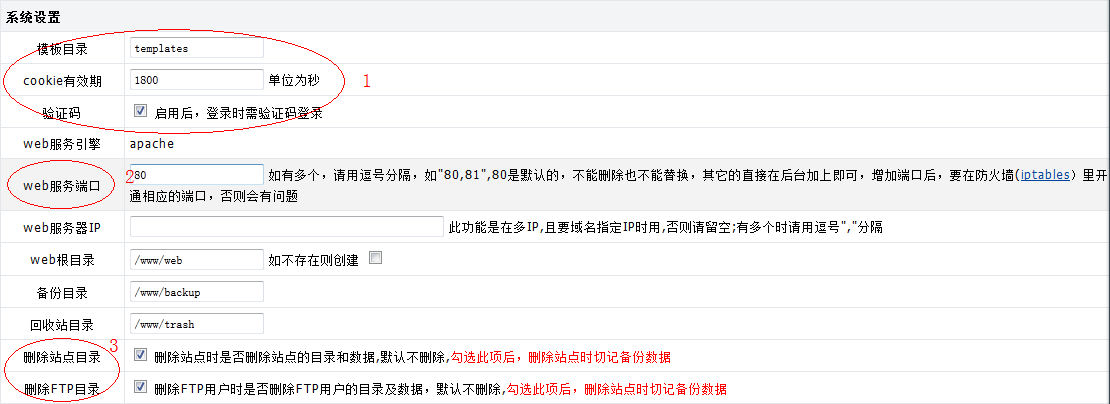

            系統(tǒng)設(shè)置
        1."模板目錄" 這個(gè)是可以修改的  方法:http://www.ahbydz.com/bbs/thread-1666-1-1.html
           "cookie有效期" 這個(gè)是在你登錄到wdcp到提示登錄超時(shí)的時(shí)間,這個(gè)你可以根據(jù)自己的實(shí)際
            情況來(lái)更改。

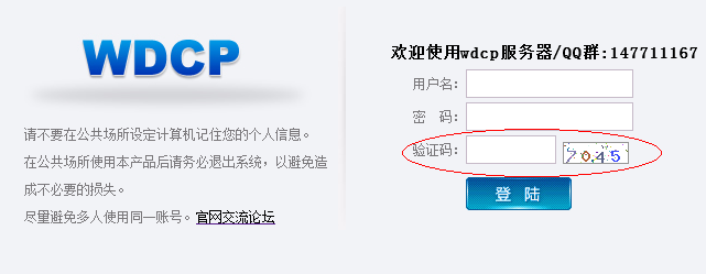

            "驗(yàn)證碼"  打鉤,你會(huì)在wdcp登錄界面看到需要填寫驗(yàn)證碼,建議打鉤。

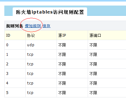

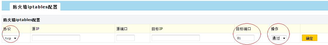

         2.“web服務(wù)端口" 這兒默認(rèn)是80,不能為空,能添加端口,如添加"81" 但要用逗號(hào)隔開(kāi),并且要在防火墻
            開(kāi)通相關(guān)端口  (方法:點(diǎn)擊iptables,如圖,點(diǎn)擊"增加規(guī)則"
            下一步 在目標(biāo)端口處填81(新加的端口)

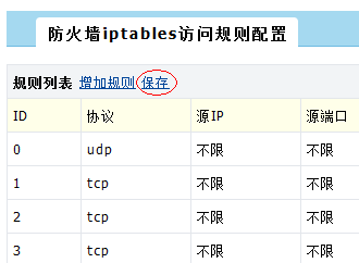

                 最后點(diǎn)擊"保存" 否則重啟后會(huì)失效
                         QQ截圖20120713130351.png    )
          3.根據(jù)自己的實(shí)際情況看是否打鉤

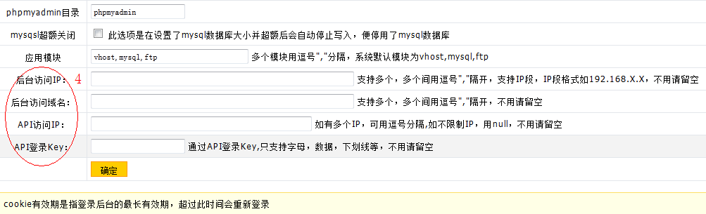

          4.“后臺(tái)訪問(wèn)IP”  "后臺(tái)訪問(wèn)域名" "API訪問(wèn)IP"都是用來(lái)限制訪問(wèn)后臺(tái)的操作。根據(jù)實(shí)際情況設(shè)定

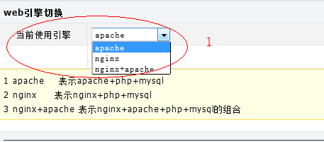

             web引擎切換
          1.我們能看到有3種環(huán)境切換(注意:裝了可自由切換nginx,apache,nginx+apache的應(yīng)用環(huán)境可以用
              此功能,如果你只是裝了nginx,想切換成apache或nginx+apache 會(huì)報(bào)錯(cuò))

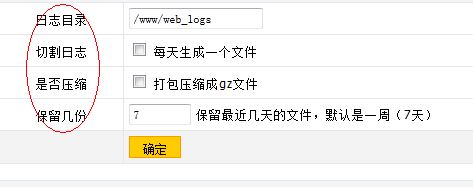

             web日志處理
            這些項(xiàng)目可以根據(jù)實(shí)際情況來(lái)設(shè)定

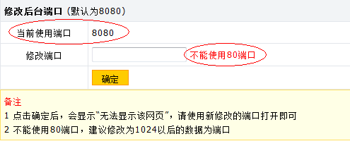

             修改后臺(tái)端口
            后臺(tái)端口修改后會(huì)顯示"無(wú)法打開(kāi)網(wǎng)頁(yè)"切記要換成你修改后的端口號(hào)才能打開(kāi)wdcp登陸頁(yè)面

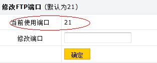

             修改FTP端口
            修改后要在ftp軟件上作出相應(yīng)的修改(這樣你才能用到ftp上傳你的網(wǎng)站)
