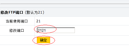

從wdcp2.3開始,可以在后臺直接修改FTP的默認(rèn)21端口了,簡單方便
修改默認(rèn)21端口,可以為了更安全,防止別人的攻擊和掃描
具體操作如下
登錄后臺
系統(tǒng)設(shè)置
拉到最下面
如下圖
點(diǎn)擊確定后,就完成了
圖片附件: ftp20120716091143.png (2012-7-16 09:20, 3.48 KB) / 下載次數(shù) 10563
http://www.ahbydz.com/bbs/attachment.php?aid=1005&k=ad5e233393ee880310922861d0d5d007&t=1750083476&sid=8eDjZ0
作者: marquis    時間: 2012-7-16 10:23
別忘記  在FTP軟件也要做出相應(yīng)的修改
