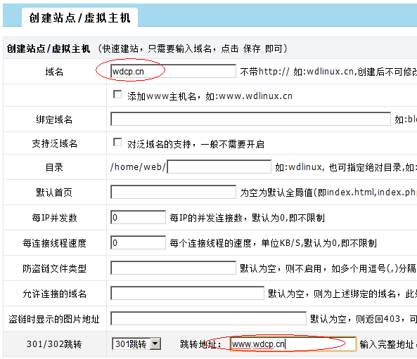

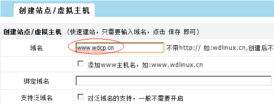

在wdcp的后臺(tái)里,設(shè)置301/302是要?jiǎng)?chuàng)建兩個(gè)站點(diǎn)的
假如要設(shè)置的域名是wdcp.cn也就是說(shuō),要設(shè)置wdcp.cn跳轉(zhuǎn)到www.wdcp.cn
1 先創(chuàng)建一個(gè)www.wdcp.cn站點(diǎn),如下圖
2 再創(chuàng)建一個(gè)
wdcp.cn,并設(shè)置301/302
如下圖
幾點(diǎn)說(shuō)明:
1 設(shè)置了301后,綁定www域名無(wú)效,綁定其它域名,也無(wú)效(本身設(shè)計(jì)是如此,不是BUG)
2 創(chuàng)建兩個(gè)站點(diǎn)的原因,是為避免設(shè)置或操作原因,導(dǎo)致跳轉(zhuǎn)向自己或?qū)е绿D(zhuǎn)死循環(huán),至卡死
3 上面的設(shè)置,只為說(shuō)明跳轉(zhuǎn)設(shè)置而省略了其它設(shè)置,其它的選項(xiàng)和設(shè)置,可根據(jù)實(shí)際調(diào)整,也可使用默認(rèn)值

作者: 683599    時(shí)間: 2012-7-31 20:19
回復(fù) 1# admin
   但是我默認(rèn)創(chuàng)建的XXX.COM里有網(wǎng)站數(shù)據(jù),但是我現(xiàn)在想XXX.CON跳轉(zhuǎn)到WWW.XXX.COM 該怎么做?新建WWW.XXX.COM 可以么?或者數(shù)據(jù)遷移。。。。求解。
作者: admin    時(shí)間: 2012-7-31 20:38
可以移動(dòng)或遷移

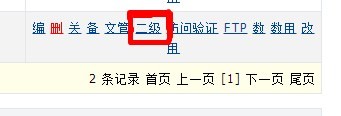

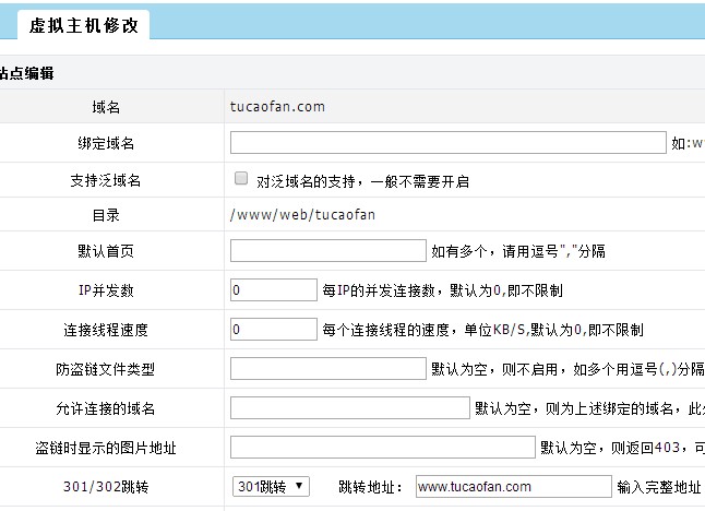

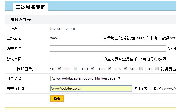

作者: qq81618969    時(shí)間: 2014-5-27 17:13
可以不用新建兩個(gè)站點(diǎn)的。添加個(gè)二級(jí)域名就可以了
然后二級(jí)域名那欄填 www
自定義目錄那填跟主站點(diǎn)一樣的目錄就可以了
最后到主站點(diǎn)那邊編輯,選擇301跳轉(zhuǎn),后面填入帶www的域名保存就設(shè)置完成了。

作者: mayick    時(shí)間: 2015-2-11 10:58
然后二級(jí)域名那欄填 www
自定義目錄那填跟主站點(diǎn)一樣 ...
qq81618969 發(fā)表于 2014-5-27 17:13
    千萬(wàn)別這么做,雖然可以達(dá)到相同的www效果,但是百度蜘蛛爬蟲(chóng)過(guò)來(lái)的時(shí)候會(huì)認(rèn)為你xxx.com這個(gè)目錄全部301轉(zhuǎn)跳到www去,這樣對(duì)seo是很不利的,還是老老實(shí)實(shí)的按照老大的做法吧,就多新建一個(gè)站而已,10秒鐘的事情。
