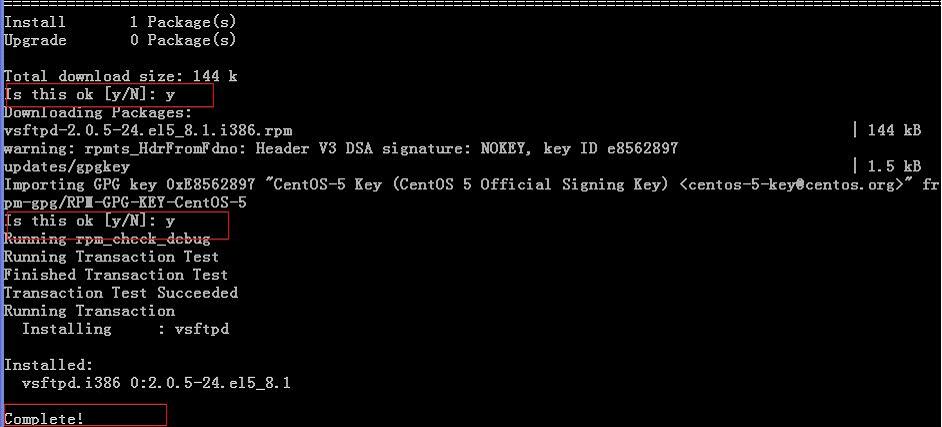

如果未安裝,用yum命令進(jìn)行一次安裝。
:(yum命令是基于rpm包管理,能夠從指定的服務(wù)器自動(dòng)下載rpm包并且自動(dòng)處理依賴關(guān)系,一次安裝所有依賴軟件包,無(wú)需繁瑣一次次下載、安裝。)
安裝完成

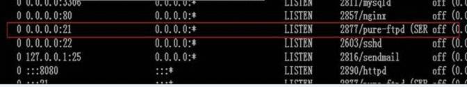

查看端口使用情況
發(fā)現(xiàn)本來(lái)要提供給ftp進(jìn)程使用的21端口已被2877進(jìn)程使用
(因?yàn)橐粋(gè)端口同一時(shí)間內(nèi)只能運(yùn)行一個(gè)程序
用kill命令將2877進(jìn)程殺掉,在重啟vsftpd服務(wù),顯示OK!

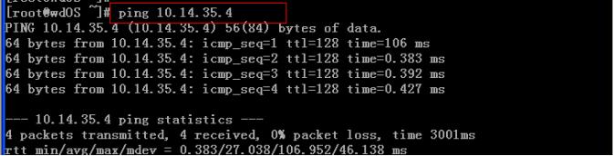

本教程以以下環(huán)境為例本地window系統(tǒng)計(jì)算機(jī)作為客戶端
要求該計(jì)算機(jī)和運(yùn)行wdos的ftp服務(wù)器能ping通。
