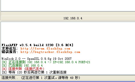

先是用的centos6.2裝的2.4的一鍵安裝包lanmp,出現(xiàn)這個問題解決不了,估計是自己那里不會配置。索性下了wdos1.0,刻好了重新安裝,結(jié)果還是連接不了,不知道問題出在哪里,煩請版主指點一二
操作步驟是,安裝后,在后臺ftp里建立用戶(建立站點也試過,一樣),然后直接用flashfxp連接,出現(xiàn)如上圖問題。

作者: 困惑2012    時間: 2012-7-17 17:52
被動模式也取消試過,依然如故,比較苦惱哇

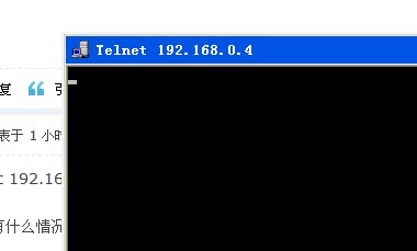

作者: zsroot    時間: 2012-7-17 18:18
telnet 192.168.0.4 21
看看有什么情況?
作者: 困惑2012    時間: 2012-7-17 20:14
感謝管理員和樓上的兄弟。剛把機器又重裝了一遍,網(wǎng)絡(luò)應(yīng)該是通的,恭喜安裝成功頁面和后臺都可以看到進(jìn)去。
說一下telnet情況,在客戶端xp運行里輸入telnet 192.168.0.4 21彈出的telnet界面如圖 QQ截圖20120717200713.jpg
在服務(wù)器端我也輸入了遍telnet,返回結(jié)果:connect to address 192.168.0.4:No route to host

作者: admin    時間: 2012-7-17 22:13
上圖是正常的,不過奇怪的是在服務(wù)器會提示"No route to host"這個?
看下是不是開了什么防火墻
