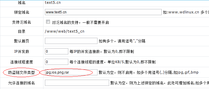

     在A站的wdcp里的“防盜鏈文件類型”添加jpg,png,rar(測試.rar)如下圖

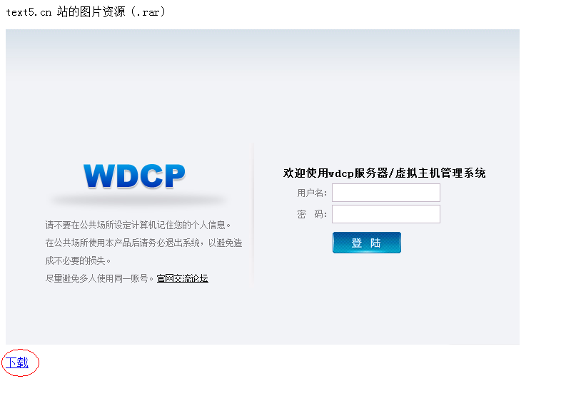

   下一步  我們打開A站  看到它的主頁 如下圖

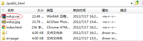

     “下載“的地址是   http://www.text5.cn/wdcp.rar
     (A站服務(wù)器上的網(wǎng)站)

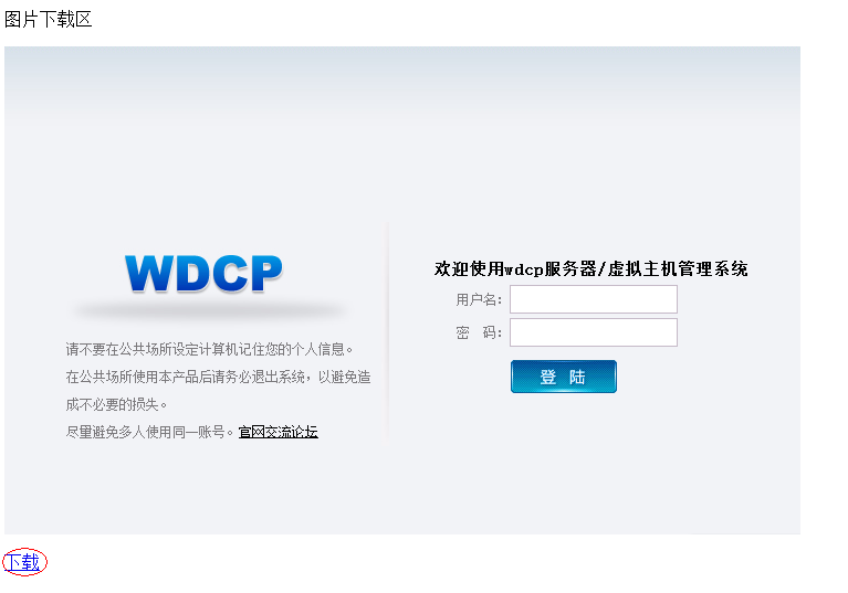

    下一步 打開B站的主頁
     我們看到B站也有個"下載"  但是B站的服務(wù)器上并沒有這個資源(引用的是A站的"下載"地址)

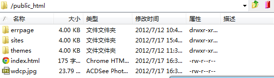

       (這是B站服務(wù)器上的網(wǎng)站)

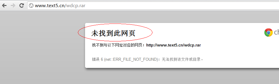

   下一步  我們點擊B站的這個"下載"  如下圖
     B站盜取A站的鏈接是用不了的 (只測試了.rar文件)
