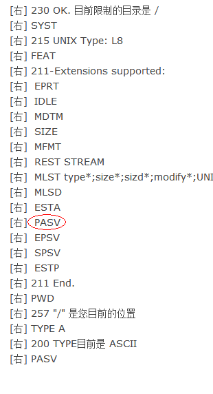

3.FTP客戶端軟件提示有"PASV(被動模式)"或服務(wù)器不支持PASV模式
     我們應(yīng)該取消FTP客戶端軟件的PASV模式 如下圖
   FTP客戶端軟件取消PASV模式方法

5.FTP客戶端軟件提示"socket錯誤" 我們應(yīng)該取消PASV模式
圖片附件: QQ截圖20120718100121.png (2012-7-18 10:06, 11.63 KB) / 下載次數(shù) 6987
