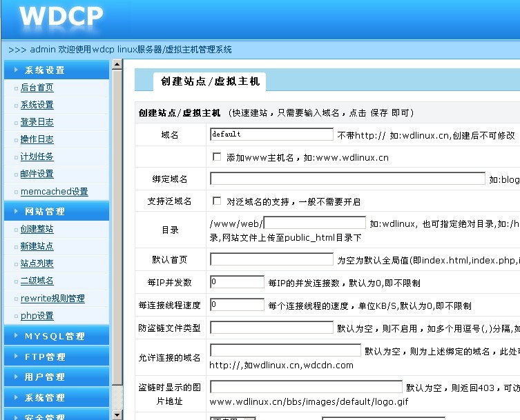

首先 你要這樣創(chuàng)建出來一個默認(rèn)網(wǎng)站 也就是用IP就能訪問的網(wǎng)站  輸入default 其它的什么都不填就可以了

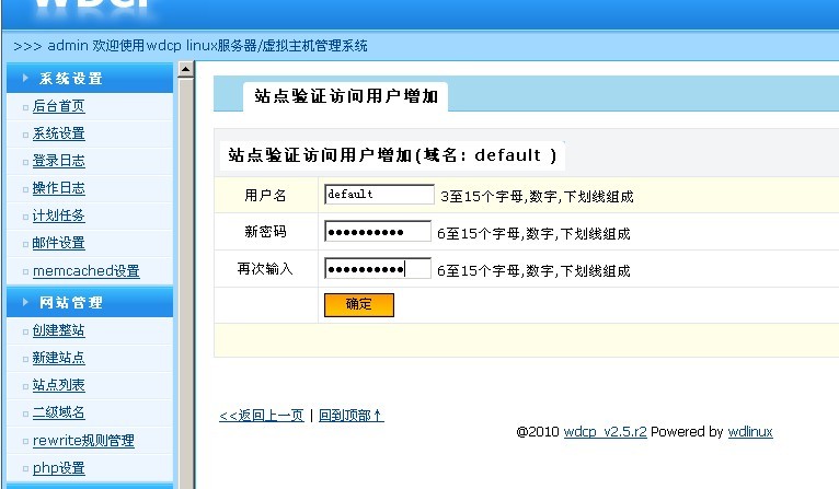

然后就是網(wǎng)站列表里面 選擇驗(yàn)證訪問

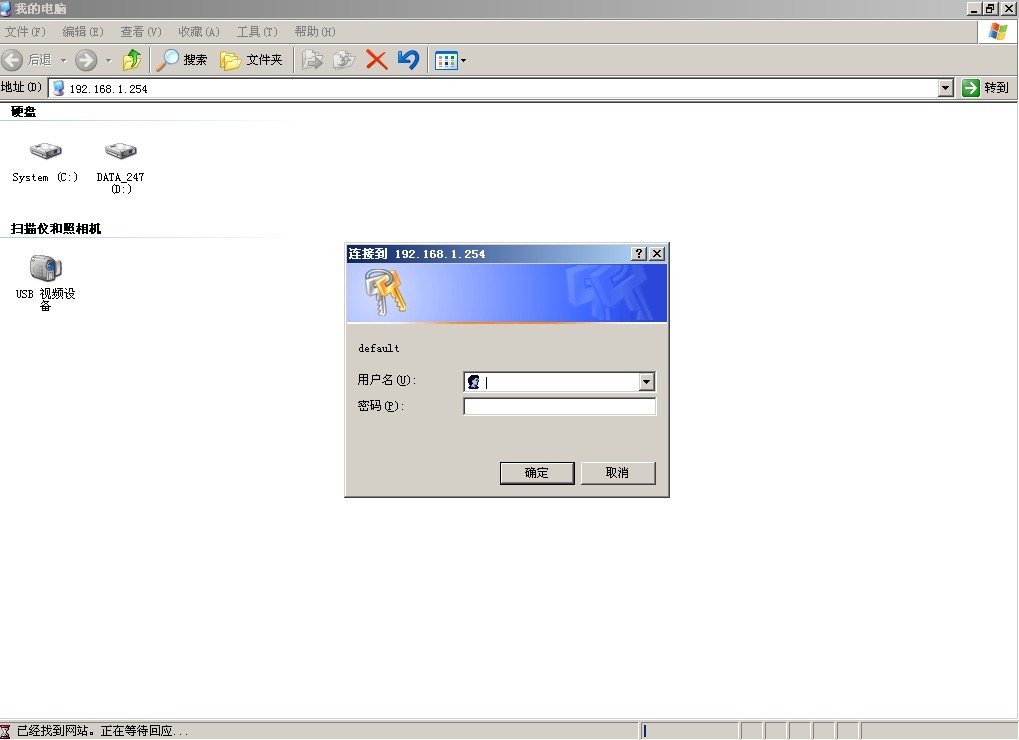

最后就是得出來這樣的結(jié)果
圖片附件: a.jpg (2012-7-19 23:21, 139.59 KB) / 下載次數(shù) 10766

圖片附件: b.jpg (2012-7-19 23:22, 74.47 KB) / 下載次數(shù) 10753

圖片附件: c.jpg (2012-7-19 23:24, 64.96 KB) / 下載次數(shù) 10577

你看這樣訪問 像不像 訪問一般的家用路由   ???  哈哈
