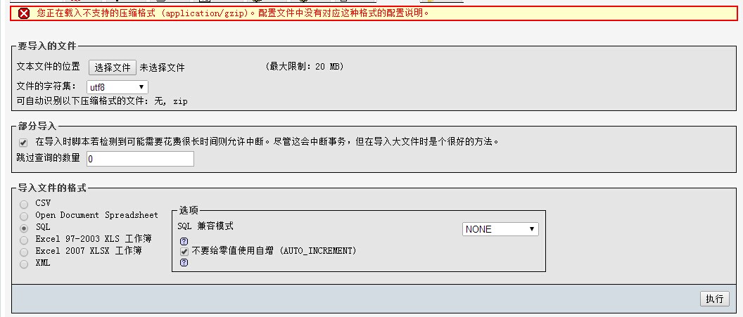

作者: zengxf178    時間: 2014-6-3 19:25
圖片附件: QQ圖片20140603190545.jpg (2014-6-3 19:24, 77.25 KB) / 下載次數(shù) 13838

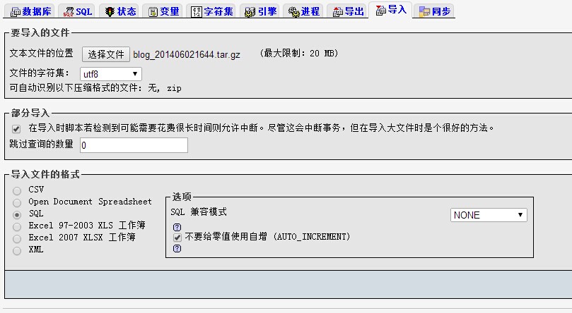

作者: zengxf178    時間: 2014-6-3 19:26
圖片附件: QQ圖片20140603190655.jpg (2014-6-3 19:26, 83.28 KB) / 下載次數(shù) 13815
