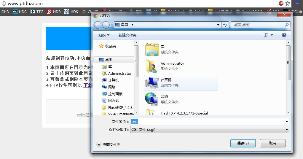

我是按照這個(gè)原封不動做的 但是不行
測試的時(shí)候是讓其下載text.cgi 而不是運(yùn)行

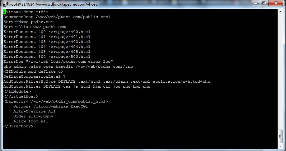

重啟我肯定會的 但是500錯誤啊 我按照官方做的

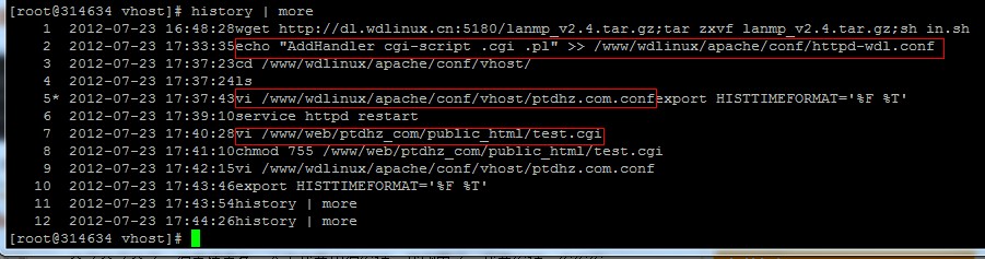

剛安裝好的wdcp 然后就是安裝官方的說法修改,但是結(jié)果~~~還是不行
測試地址
http://www.ptdhz.com/test.cgi
