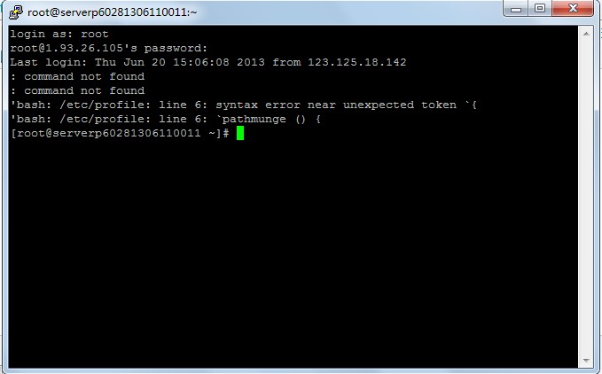

作者: 問題用戶    時間: 2013-6-20 15:23
回復(fù) 1# 精品七匹狼
這是為什么呢,我只是在profile內(nèi)加入帖子中的代碼,怎么把前邊的影響了呢?

圖片附件: 剪貼板-1.jpg (2013-6-20 15:20, 46.77 KB) / 下載次數(shù) 22269

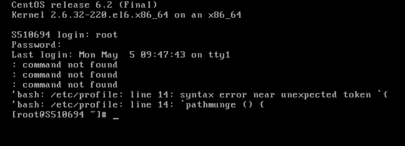

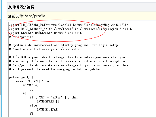

回復(fù) 1# 精品七匹狼
急急
我按你的步驟做了,Discuz加水印的什么都正常,但在服務(wù)器端出現(xiàn)以下錯誤
你說要編輯的那個文件,我是這樣改的,不知道錯了沒?
還有,我在網(wǎng)上看到,這個ImageMagick的安裝,是不是還要安裝第三方的圖片處理庫?
請大俠指示啊
圖片附件: 1.jpg (2014-5-5 12:37, 70.36 KB) / 下載次數(shù) 22398

圖片附件: 2.jpg (2014-5-5 12:37, 120.56 KB) / 下載次數(shù) 22470
