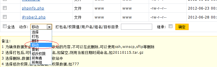

有的人會不知道怎么去修改文件名,因為他們不知道在哪里找修改。
其實在動作>移動(就可以修改文件名和目錄名)  如下圖

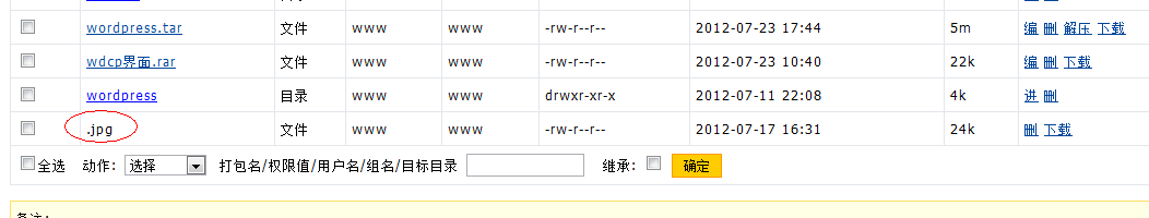

我們看到一個.jpg的文件 如下圖

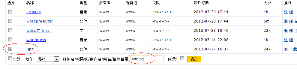

我要把它改成abc.jpg  如下圖

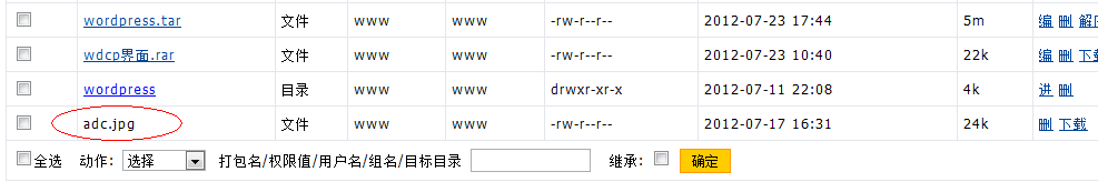

下一步  確定  會提示移動成功
   這樣文件名就修改成功了(目錄名的修改方法也是一樣的)
