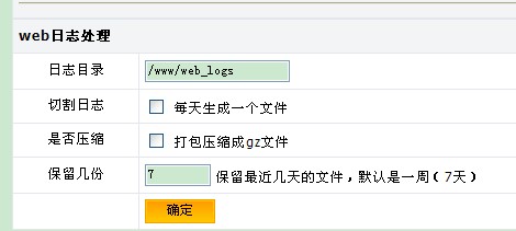

這個 默認的狀態(tài)時 默認開啟了 自動七天清理,還是 需要把 切割日志 后邊打鉤  才可以自動七天清理
圖片附件: E~T%ZLC4@@2VM5(%5HYISSU.jpg (2012-7-26 12:11, 22.11 KB) / 下載次數(shù) 12435
http://www.ahbydz.com/bbs/attachment.php?aid=1294&k=1f5edc39cdfc0182c489e259426c0f19&t=1747085378&sid=vvsNZu

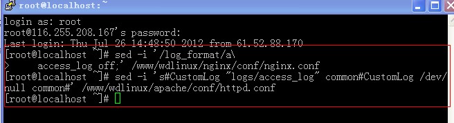

作者: zhangjunjie118    時間: 2012-7-26 16:11
你看 我按照你的說法 把那個 關(guān)閉的代碼 粘貼進去 點擊回車  現(xiàn)在是這種情況,是不是說明已經(jīng)關(guān)閉了?
圖片附件: 0ES{I1]`)L10AA_K[8O(OPB.jpg (2012-7-26 16:11, 41.93 KB) / 下載次數(shù) 12503
http://www.ahbydz.com/bbs/attachment.php?aid=1317&k=b58f61456584b9ac9c0ce8cf6d21a272&t=1747085378&sid=vvsNZu
作者: admin    時間: 2012-7-26 17:49
作者: zhangjunjie118    時間: 2012-7-26 21:27
我已經(jīng)關(guān)閉了 訪問日志,我觀察了下,這個文件的大小在不斷的增大,是不是需要重啟后生效啊?
作者: admin    時間: 2012-7-26 22:30
service nginxd restart
service httpd restart
