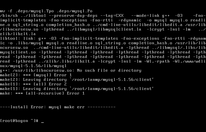

作者: bluegua    時間: 2011-11-15 16:34     標(biāo)題: coent 5.6 base 安裝lanmpV2 數(shù)據(jù)庫出錯
圖片附件: QQ截圖20111115163446.png (2011-11-15 16:34, 13.36 KB) / 下載次數(shù) 9843
http://www.ahbydz.com/bbs/attachment.php?aid=1&k=156a35eec07c46d66e3bb7a880bfe445&t=1747047462&sid=2un28B
作者: admin    時間: 2011-11-15 16:44
更新下看

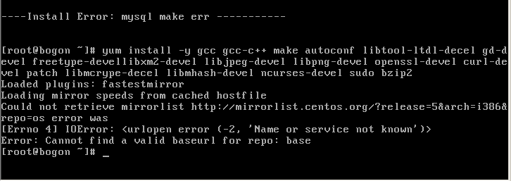

作者: bluegua    時間: 2011-11-15 17:24
    累死我了,輸了一對代碼,還是有問題
圖片附件: QQ截圖20111115163446.png (2011-11-15 17:24, 7.69 KB) / 下載次數(shù) 9847
http://www.ahbydz.com/bbs/attachment.php?aid=2&k=3a20a561beacc25d802580d9e214ba09&t=1747047462&sid=2un28B
作者: admin    時間: 2011-11-15 18:12
直接復(fù)制不是很快嗎?
原來真是這個問題,是因為DNS原因,沒更新到,所以安裝不成功
echo 'nameserver 8.8.8.8' > /etc/resolv.conf
然后再執(zhí)行上面的yum
再安裝就可以了
