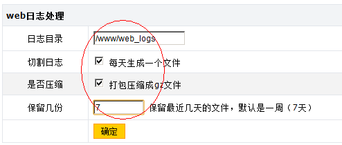

wdcp從2.2版本開始,支持web日志切割,按天切割保存,還可以壓縮打包,可設(shè)置保留和天數(shù)
具體設(shè)置,如下
系統(tǒng)設(shè)置 如下圖
這樣就可以每天自動切割,壓縮,保留最近7天
這里是總開關(guān)設(shè)置,具體在站點(diǎn)里,需開啟日志功能,才會有效,如沒開啟站點(diǎn)日志,此處的設(shè)置,也是無效果的

作者: nekosun    時(shí)間: 2012-12-12 14:00
日志自動切割后,命名規(guī)則是怎樣的..
作者: admin    時(shí)間: 2012-12-12 15:25
對當(dāng)天的日志文件仍然保存在/www/web_logs目錄里
第二天才會壓縮打包保存到站點(diǎn)的logs下,2.5開始,支持保存到站點(diǎn)根目錄下的logs里
2.5.4開始,支持可選是否保存到站點(diǎn)目錄下
作者: nekosun    時(shí)間: 2012-12-12 17:14
回復(fù) 3# admin
    額這樣。。。那“2.5.4開始,支持可選是否保存到站點(diǎn)目錄下” 這個(gè)在哪里選擇? 就是編輯站點(diǎn)的那里開啟日志就行了?
作者: admin    時(shí)間: 2012-12-12 23:21
就在日志處理設(shè)置那里
作者: csuper    時(shí)間: 2013-7-21 10:35
還是看得有點(diǎn)暈
是日志存放在web_logs下  壓縮打包的備份在網(wǎng)站的目錄下的logs下  是不是?
作者: admin    時(shí)間: 2013-7-21 22:42
正解
