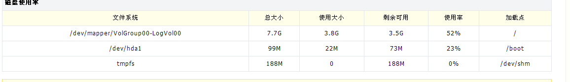

我硬盤是20G應(yīng)用20G備份的  這是默認(rèn)安裝一件安裝包的使用率~ 只有3G可以用了 不夠我網(wǎng)站安裝~請問怎么把剩余的硬盤加載到網(wǎng)站安裝的默認(rèn)目錄?
圖片附件: QQ截圖20120728185316.png (2012-7-28 18:59, 6.62 KB) / 下載次數(shù) 7399

了解下LVM 磁盤使用

可以直接掛截到 /www目錄就可以
