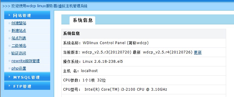

今天在登陸時(shí)發(fā)現(xiàn)管理帳號(hào)變成非管理員帳號(hào)了,不知道什么原因,用的是RPM一鍵安裝包,安裝之后把原來的管理員密碼、帳號(hào)都修改了,在第三天登陸的時(shí)候發(fā)現(xiàn)變成非管理員帳戶了是什么原因?我在phpmyadmin上看登陸帳號(hào)是管理員用戶組,截圖如下:
可以看版本,想更新提示不是管理員
從這個(gè)圖可以看出來,是管理員的用戶組,請(qǐng)問下該如何解決?

作者: admin    時(shí)間: 2012-7-31 08:39
重起過沒
作者: sunvista    時(shí)間: 2012-7-31 22:59
    已經(jīng)重啟過VPS,還是一樣的,不知道什么原因,麻煩管理員給個(gè)解決方案
作者: admin    時(shí)間: 2012-8-1 08:48
看下時(shí)間是不是不對(duì)
作者: sunvista    時(shí)間: 2012-8-1 11:11
已修改系統(tǒng)時(shí),重啟VPS又正常,但不知道為什么VPS時(shí)間總是不對(duì)
都已經(jīng)使用相關(guān)命令綁定硬件時(shí)間了,郁悶
作者: admin    時(shí)間: 2012-8-1 12:19
VPS時(shí)間跟母機(jī)時(shí)間有關(guān)的
