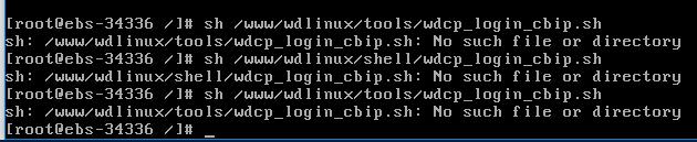

后臺(tái)設(shè)置了后臺(tái)訪問IP,不小心設(shè)置錯(cuò)了,現(xiàn)在后臺(tái)無法訪問后臺(tái)了。使用上面語句執(zhí)行也不行
怎么辦?:'(

作者: hua_z    時(shí)間: 2016-8-17 13:44
終于找到了。正確命令是
sh /www/wdlinux/wdcp/shell/wdcplogincip.sh
執(zhí)行好就OK了。
