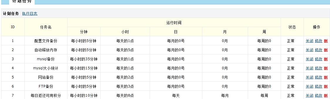

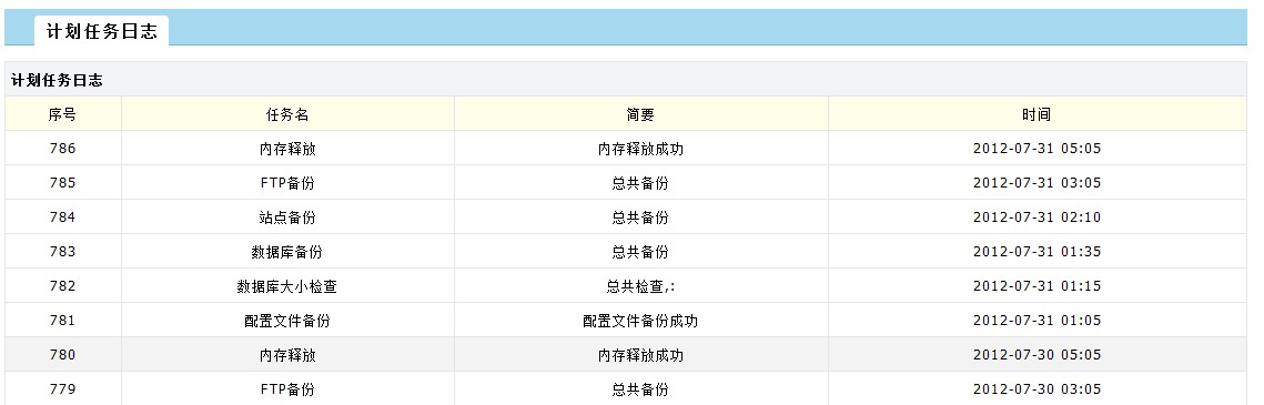

老大,您好:
我今天發(fā)現(xiàn)我的系統(tǒng)出現(xiàn)一個問題,
wdcp_v2.5.r4(20120726)計劃任務從8月1號起不執(zhí)行了?!如圖所示我的系統(tǒng)的情況:
計劃任務最后執(zhí)行時間是7月31號。
我8月1號新添加了一個任務,然后8月1日在我網(wǎng)站上能夠看到任務的執(zhí)行,但是在WDCP后臺卡不到執(zhí)行;
8月2號,就任何一個任務都沒有執(zhí)行了!
這是為什么呢?
謝謝老大百忙之中能夠幫我排憂解難

作者: admin    時間: 2012-8-3 09:24
做過什么操作?
作者: andy15703166    時間: 2012-8-3 09:36
回復 2# admin
8月1日的時候,我通過ssh,執(zhí)行過crontab -e當時沒發(fā)現(xiàn)有任何任務,很奇怪;
然后我通過后臺添加了一個新的任務;
當天晚上,只執(zhí)行了我那個新添加的任務,而其他系統(tǒng)任務都沒有執(zhí)行過
8月2日所有任務都沒有執(zhí)行,后臺執(zhí)行記錄里面都沒有任何信息
8月3日我發(fā)現(xiàn)問題,才請教老大的。
作者: admin    時間: 2012-8-3 11:03
在后臺更新下計劃任務試試
作者: andy15703166    時間: 2012-8-3 11:21
回復 4# admin
   更新了每次修改完都更新!結果不管用。。。。
作者: tyhy    時間: 2012-8-3 11:47
還是用crontab -e穩(wěn)當。
