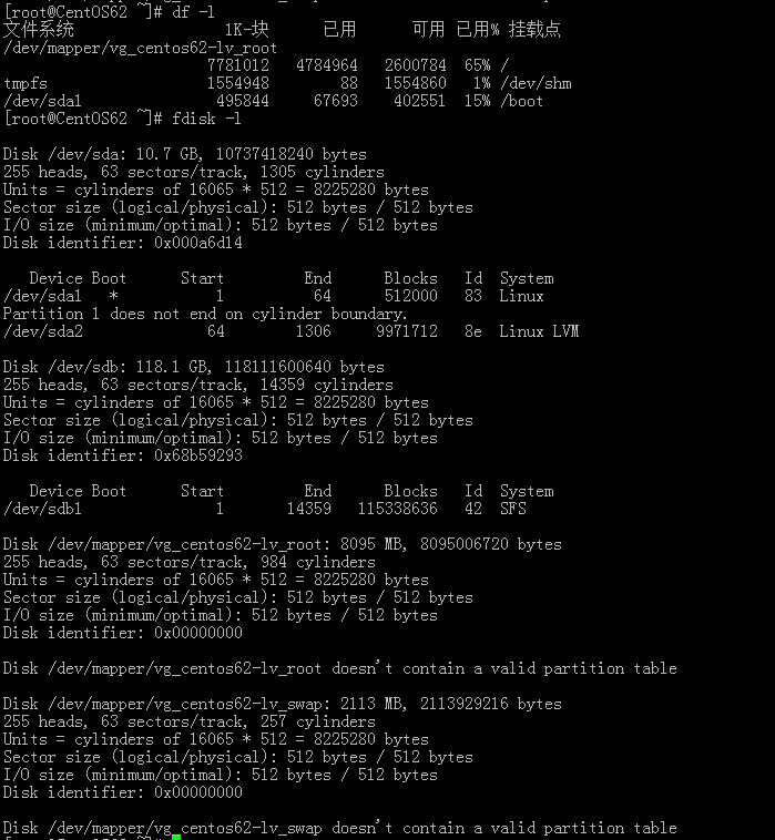

我磁盤(pán)結(jié)構(gòu)是這樣的如圖
如何將118G 的磁盤(pán)掛載到www目錄下,需要怎么操作 哪位大師能教我一步一步的操作,

作者: webwei    時(shí)間: 2012-8-3 13:06
回復(fù) 2# qianglong
    能否按照我當(dāng)前的磁盤(pán)結(jié)構(gòu)教我怎么分區(qū)怎么掛載!wdcp系統(tǒng)還在運(yùn)行中

作者: qianglong    時(shí)間: 2012-8-3 16:15
你這個(gè)貌似已經(jīng)掛載了  我這個(gè)是我在裝wdcp之前掛載的

作者: jeoshell    時(shí)間: 2012-8-6 13:04
你這個(gè)用了LVM,可以用lvm加入這個(gè)硬盤(pán),再增加分區(qū),掛載到/www上,直接使用這個(gè)硬盤(pán)的分區(qū)也是可以的。
