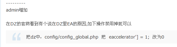

作者: 818771    時(shí)間: 2012-9-29 21:32
圖片附件: QQ截圖20120929212432.png (2012-9-29 21:32, 4.74 KB) / 下載次數(shù) 11063
