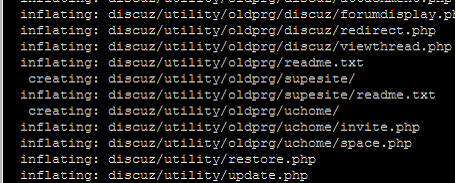

unzip Discuz_X2.5_SC_UTF8.zip -d discuz ---解壓縮并重名為discuz
下載 (32.41 KB)

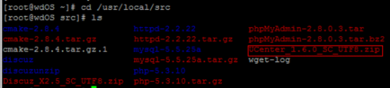

第三步:解壓縮下載的ucenter源碼包,并轉(zhuǎn)移upload目錄:
同樣的方法將UCenter_1.6.0_SC_UTF8.zip上傳到虛擬機,然后將其移動到/usr/local/src這個目錄下,如下圖:

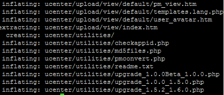

將其解壓縮,并重命名為ucenter:
unzip UCenter_1.6.0_SC_UTF8.zip -d ucenter

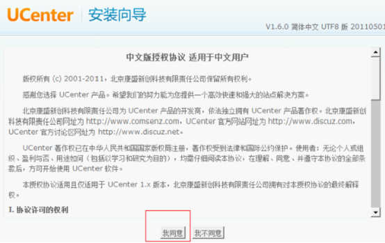

1>.許可協(xié)議——選中“我已仔細(xì)閱讀”,并同意上述條款中的所有內(nèi)容,單擊下一步,如圖:
下載 (107.59 KB)

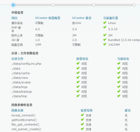

開始安裝——確認(rèn)目錄權(quán)限設(shè)置結(jié)果正確,單擊下一步,如圖:
下載 (132.41 KB)

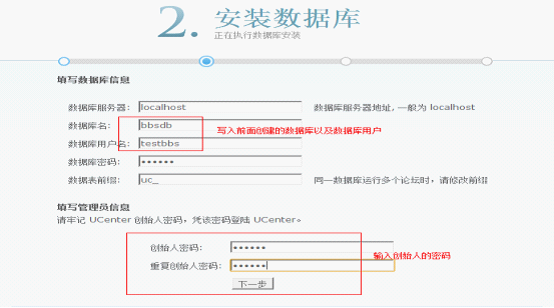

填寫數(shù)據(jù)庫名以及數(shù)據(jù)庫的用戶,安裝數(shù)據(jù)庫,如圖:
下載 (58.77 KB)
