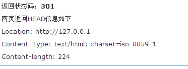

3、問題:在后臺添加別的域名(已解析好的域名)AAAA。COM到WWW。XXXX。COM時,301的狀態(tài)為
并且打不開網(wǎng)址
4、用將做301的域名AAAA。COM刪除,然后新建站點后,打開的網(wǎng)址跳轉(zhuǎn)到127.0.0.1
5、以上所有更改都更新過站點配置,并重啟了WEB服務(wù)
并且即使刪除了301,等幾個小時后,HTTP狀態(tài)查詢還是301.實在是不懂了

作者: admin    時間: 2012-8-8 16:37
怎么有127.0.0.1這樣的地址?

作者: admin    時間: 2012-8-9 23:08
貼出更多信息,不可能會有127.0.0.1這樣的地址的

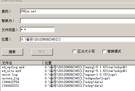

回復(fù) 4# admin
    就是按你的教程操作的。沒有更多信息了。主要是我昨天將這些跳轉(zhuǎn)都刪除了,可是今天查詢還是301狀態(tài),并且返回還是127.0.0.1.
    類似于系統(tǒng)哪里沒有更新過。也就是說這個域名一直沒法更改。無論是做301還是新建站點綁定域名,狀態(tài)始終是301狀態(tài)。
    別的域名可以綁定新建站點。也可以做301。
不過我在wdlinux搜索到了不少關(guān)于我這個要做301的域名信息
不知道有沒有關(guān)系。

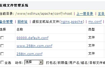

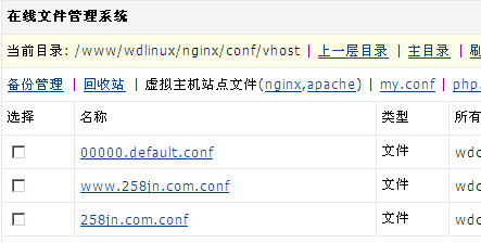

作者: tianhuqiu    時間: 2012-8-10 09:42
回復(fù) 6# admin
    不需要手工刪除,在控制面板刪除站點后。配置也已經(jīng)刪除了
圖片附件: QQ截圖20120810093442.png (2012-8-10 09:41, 9.67 KB) / 下載次數(shù) 10075
http://www.ahbydz.com/bbs/attachment.php?aid=1647&k=d18cf9363fa66a4add5b84cf89d7fff4&t=1750165862&sid=3Z3mt3
圖片附件: QQ截圖20120810093453.png (2012-8-10 09:41, 9.21 KB) / 下載次數(shù) 10134
http://www.ahbydz.com/bbs/attachment.php?aid=1648&k=d28d76286d9598990ac591540926a181&t=1750165862&sid=3Z3mt3
