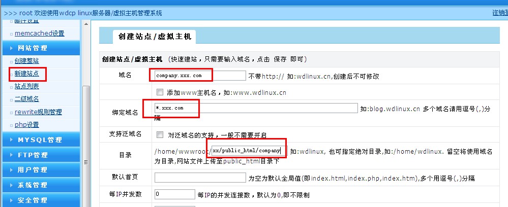

這是我在用Destoon 系統(tǒng)時(shí)候建站,把網(wǎng)站子目錄的store文件夾做了泛解析的方法,如圖所示設(shè)置: 1.jpg

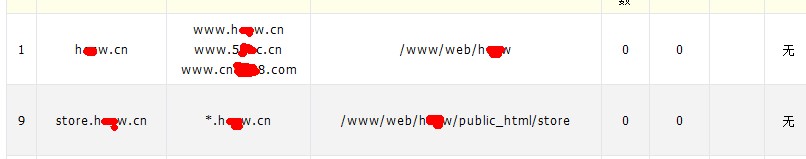

作者: spacer    時(shí)間: 2012-12-19 09:42
本帖最后由 spacer 于 2012-12-19 09:44 編輯
回復(fù) 1# andy15703166
    支持  用上了 就是不知道 那個(gè)支持泛域名需不需要開啟?反正我開啟了 測試也正常了
域名可以隨便起 然后綁定域名的話就填寫*.xxx.com  綁定目錄那個(gè)綁定到DT的根目錄
圖片附件: 1.jpg (2012-12-19 09:42, 109.75 KB) / 下載次數(shù) 4695
http://www.ahbydz.com/bbs/attachment.php?aid=2245&k=19af973907e51b7d4cba7a68c5c0118e&t=1746908911&sid=C938K4
