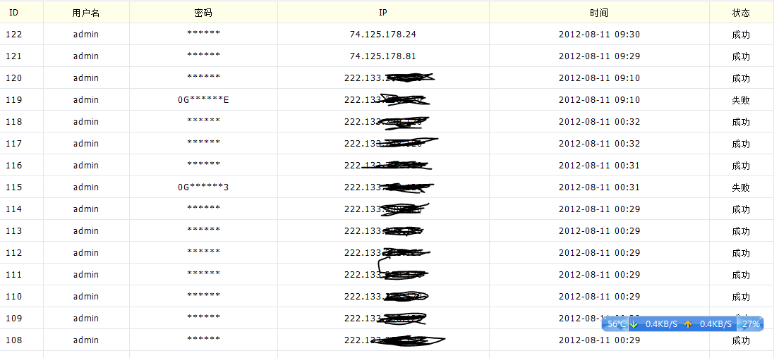

一直使用谷歌瀏覽器登錄后臺,密碼也是記住的 ,昨天突然不能登錄了,很奇怪,使用CRT 登錄系統(tǒng) 直接使用工具 生成新密碼,同樣也不能登錄,換了個IE9也一樣不能登錄,把密碼輸錯,會報密碼不正確,輸入正確的密碼確定后,用戶及密碼都會清空,但沒有進去系統(tǒng)。
后來發(fā)現(xiàn)有人跟我有同樣的情況,使用代理可以登錄,我使用代理輕松進入了后臺,我發(fā)現(xiàn)登錄成功記錄 是有的,如圖:

清下COOKIE試試
作者: pceit    時間: 2012-8-11 15:18
回復 2# admin
   清C 已經試過,不行噢,
剛才我試使用代理更改后臺設置,給后臺加了一個域名訪問,使用域名可以打開登錄界面,但還是不能登錄,輸入用戶密碼后,一確定 用戶密碼信息清空了,但沒有進后臺。
   現(xiàn)在只能通過代理服務器登錄了,
作者: pceit    時間: 2012-8-11 15:27
剛剛已經升級為  wdcp_v2.5.r51(20120811) 問題 依舊
另外 我使用VPN代理登錄后之后,我關掉VPN 點擊任何一鏈接,都會提示輸入用戶密碼框
希望管理員 能看一下 后臺的WEB程序是不是邏輯上還是哪里出了問題

這種事確實有,是不是網(wǎng)卡地址有記錄? 我裝的時候用的路由器連的網(wǎng),裝好后登不上后臺,只能直接插電腦上登錄管理,在公司的時候也能登錄。我懷疑是不是對路由器的MAC有限制記錄?
作者: admin    時間: 2012-8-19 20:01
這個沒有的
