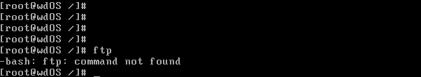

我安裝的最新版wos,登陸wos后,想通過ftp命令下載其他FTP服務(wù)器下的文件,但是我輸入ftp命令后提示:Command no found ,如下,是什么沒裝嗎?菜鳥什么都不會(huì),誰知道的幫下呢?謝謝!!!!!!!!

作者: admin    時(shí)間: 2012-8-13 19:10
yum install -y ftp

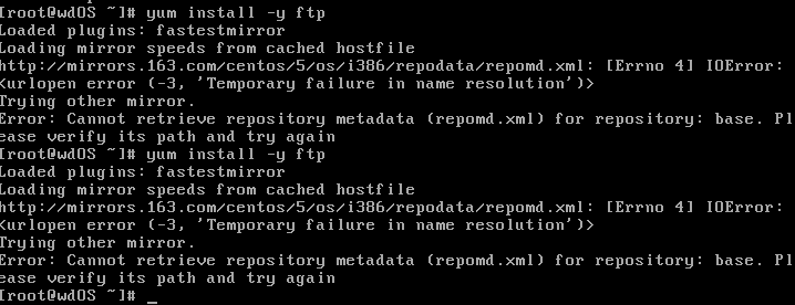

作者: admin    時(shí)間: 2012-8-13 22:42
換個(gè)DNS ip
作者: uyuwei    時(shí)間: 2012-8-22 14:54
剛好也要轉(zhuǎn)東西,學(xué)習(xí)了,已成功
