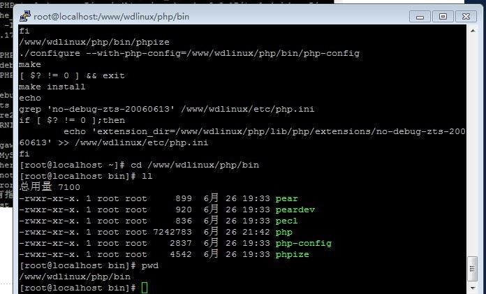

作者: linaiwei    時間: 2012-8-14 12:41     標題: 安裝mysqli出錯
圖片附件: 未命名.jpg (2012-8-14 12:41, 72.96 KB) / 下載次數(shù) 12440
http://www.ahbydz.com/bbs/attachment.php?aid=1720&k=d1321c3e9ed8ea504c949c9e4987e091&t=1750233196&sid=yvtEp9
作者: linaiwei    時間: 2012-8-14 12:43
centos64位的wdcp2.5

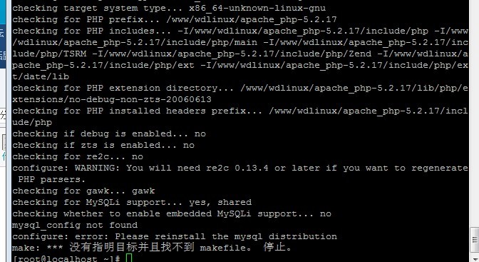

作者: linaiwei    時間: 2012-8-14 13:32
加了也不行,
圖片附件: 未命名.jpg (2012-8-14 13:32, 63.63 KB) / 下載次數(shù) 12412
http://www.ahbydz.com/bbs/attachment.php?aid=1721&k=c738f89c8f2d964897c15f1480a997fd&t=1750233196&sid=yvtEp9
作者: linaiwei    時間: 2012-8-14 13:33
./mysqli_ins.sh --with-mysqli=/www/wdlinux/mysql/bin/mysql_config
作者: linaiwei    時間: 2012-8-14 13:35
/www/wdlinux/mysql/bin/mysql_config  這個目錄下沒有這個文件
作者: admin    時間: 2012-8-14 13:52
不是這樣加,在mysqli_ins.sh里面的編譯參數(shù)里加
作者: linaiwei    時間: 2012-8-14 14:02
不知怎樣加還是等你把服務(wù)器端的更新了再裝!
