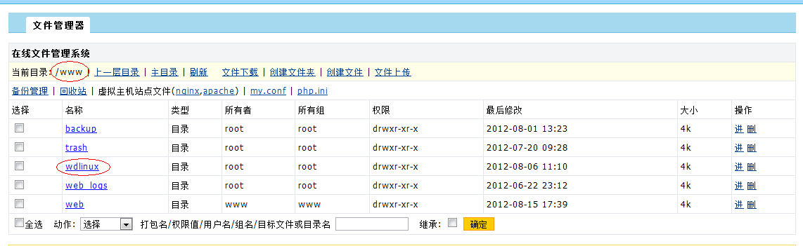

首先,我們打開wdcp的"文件管理器"  如下圖(我們以分卷打包/www/wdlinux為例)
接著我們打開ssh  進(jìn)入/www目錄 如下圖

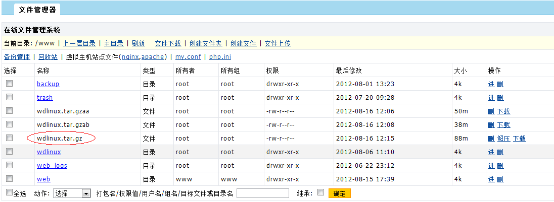

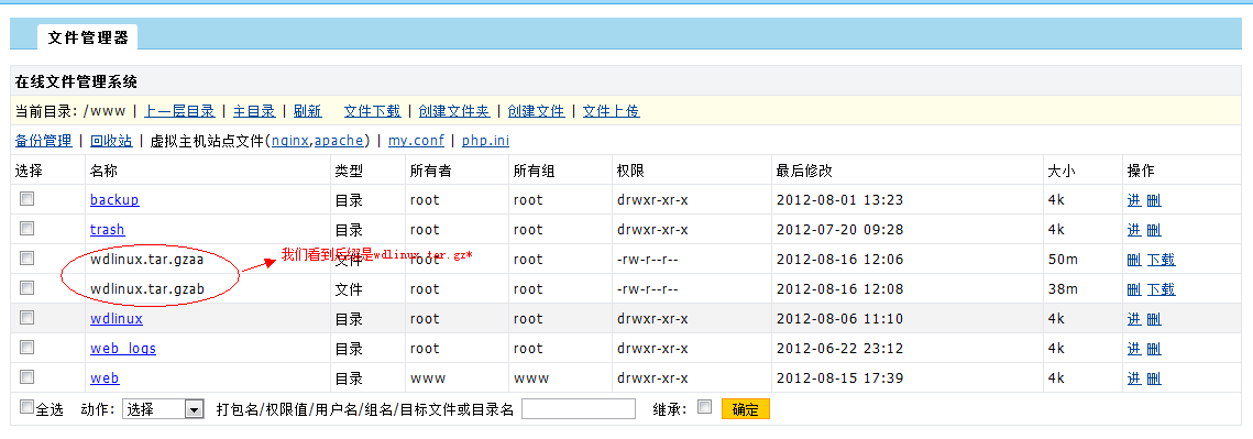

接著我們打開wdcp的"文件管理器" 就能看到打包分卷后的壓縮包 如下圖
  打包分卷就完成了   如果我們想合并壓縮包  我們可以這么做
首先是在ssh里輸入命令
cat wdlinux.tar.gz* > wdlinux.tar.gz(第二個wdlinux可以自己起其它名字)
如下圖
接著我們在wdcp的"文件管理器"  能看到合并后的壓縮包 如下圖
合并壓縮包就到處結(jié)束
  注意:1.文件重命名 .tar.gz后綴一定要保留
          2. 用到壓縮包合并命令  .tar.gz* 是通用的文件名后綴 不用改動
