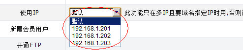

保存
3 在創(chuàng)建站點/編輯站點里,選擇相應的IP即可,如下
保存

在系統(tǒng)設置里設置IP時,加上相應的端口號即可,如下
192.168.1.201:201,192.168.1.202:203,192.168.1.203:203
端口里增加相應的端口號
在創(chuàng)建站點時,選擇相應的IP,端口,即可完成
