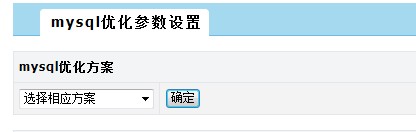

我用phpmyadmin添加的數(shù)據(jù)庫(kù),后臺(tái)就不會(huì)顯示了
還一個(gè)問(wèn)題
這里的mysql設(shè)置,僅僅是針對(duì)wdcp鏈接mysql的優(yōu)化方案,還是服務(wù)器上的所有站點(diǎn)?

第一個(gè)問(wèn)題:你用phpmyadmin登錄有會(huì)發(fā)現(xiàn)有個(gè)wdcpdb的數(shù)據(jù)庫(kù).這里存放的是網(wǎng)站,數(shù)據(jù)庫(kù)等配置.所以,你自己添加的數(shù)據(jù)庫(kù),在WDCP里是無(wú)法顯示的.
第二個(gè)問(wèn)題:這里修改的是mysql的配置文件,是正對(duì)的整個(gè)服務(wù)器上的所有站點(diǎn).

1 只在wdcp里創(chuàng)建的,才看得到和管理
2 是針對(duì)整個(gè)mysql服務(wù)器的
