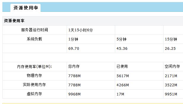

服務(wù)器內(nèi)存8g的,就運(yùn)行了一個(gè)兩萬ip的dz論壇,每隔一段時(shí)間系統(tǒng)負(fù)載就會(huì)猛然升高至100多,平時(shí)負(fù)載在1左右
經(jīng)過一段時(shí)間的觀察發(fā)現(xiàn)每隔一段時(shí)間就會(huì)自動(dòng)釋放內(nèi)存,cached清空,就在釋放cached內(nèi)存的時(shí)候負(fù)載就會(huì)升高,請(qǐng)問這是linux本身的內(nèi)存釋放機(jī)制嗎?怎么解決這個(gè)問題啊?

系統(tǒng)名稱:WDlinux Control Panel (簡稱wdcp)
當(dāng)前版本: wdcp_v2.5.r53(20120821) 最新 wdcp_v2.5.r53(20120821) 更新
操作系統(tǒng):Linux 2.6.32-220.el6.x86_64
主機(jī) 名:server591
CPU參數(shù):1個(gè)8核 64位
CPU型號(hào): Intel(R) Core(TM) i7-2600 CPU @ 3.40GHz
系統(tǒng)時(shí)間:2012-09-02 16:28
運(yùn)行時(shí)間:1天15小時(shí)8分
系統(tǒng)負(fù)載:91.74   58.30   33.73
內(nèi)存使用:總:7788M   已用: 5408M   剩余:2380M
過一段時(shí)候內(nèi)存用完以后就會(huì)自動(dòng)清理,然后負(fù)載就極具升高,過幾分鐘就會(huì)恢復(fù)

作者: admin    時(shí)間: 2012-9-2 19:29
你還是取消這個(gè)自動(dòng)釋放內(nèi)存更好
釋放后,有些數(shù)據(jù)內(nèi)存會(huì)重新緩存,所以這個(gè)負(fù)載會(huì)變這么高

作者: mingwd    時(shí)間: 2012-9-3 09:40
回復(fù) 4# adamec
   看下計(jì)劃任務(wù)中紅釋放內(nèi)存是不是開啟的,是的話關(guān)閉下就行了
