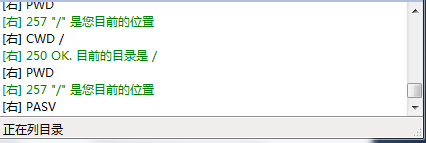

作者: monkey    時(shí)間: 2012-9-3 19:04     標(biāo)題: 創(chuàng)建站點(diǎn)FTP鏈接特別費(fèi)勁 總是在"正在列目錄"卡住
進(jìn)去以后呢就提示

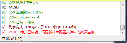

[右] PORT  模式已成功,請(qǐng)更新站點(diǎn)配置文件中的數(shù)據(jù)連接。

作者: monkey    時(shí)間: 2012-9-3 19:25
我看好像解決方案是修改FlashFxp   修改FTP鏈接工具,這個(gè)好像不太現(xiàn)實(shí)吧?我裝了別的控制面板的話就不會(huì)出現(xiàn)這個(gè)問題,這個(gè)應(yīng)該是系統(tǒng)的問題 還是linux配置問題?麻煩能出個(gè)方案!或者解決該問題
作者: admin    時(shí)間: 2012-9-3 20:05
被動(dòng)模式
作者: hoteri    時(shí)間: 2012-9-14 16:33
遇到了這個(gè)問題,開始選被動(dòng)模式不行,后來選了主動(dòng)模式就可以了!
作者: huang5764    時(shí)間: 2014-5-20 10:55
我也是遇到這個(gè)問題 頭疼
作者: makewood    時(shí)間: 2016-3-30 17:43
也被這個(gè)問題苦惱,換了模式也不行
作者: lanyeit    時(shí)間: 2016-4-8 10:32
升級(jí)到RC9已經(jīng)解決這個(gè)問題
