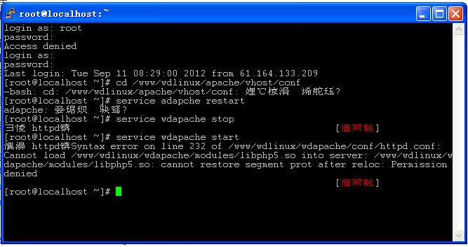

因為測試smtp 發(fā)信,在wdcp后臺,關(guān)閉啟動selinux,后來又在后臺重啟服務(wù)器。
重啟動后 建立的網(wǎng)站不能訪問,8080端口后臺也不能訪問。
httpd mysql 服務(wù)手動start后,頁面有顯示,但是后臺沒有,虛擬網(wǎng)站好像都丟失了。
全部的虛擬主機反問是顯示一下頁面。8080后臺找不到服務(wù)。這個是第2次上次也這樣重裝了系統(tǒng)和后臺。centos5.6 +lamp   wdcp升級的最新版本。

圖片附件: 未命名.JPG (2012-9-11 08:59, 48.82 KB) / 下載次數(shù) 8031

作者: admin    時間: 2012-9-11 09:06
把selinux關(guān)掉再重起就可以
