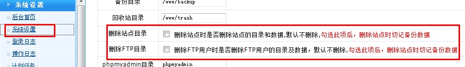

作者: mac    時間: 2012-9-21 15:19
的確,在后臺刪除站點后提示成功,進(jìn)系統(tǒng)里面看站點文件夾確實還存在,還有在后臺刪除數(shù)據(jù)庫時老是彈出root密碼錯誤。!
作者: admin    時間: 2012-9-21 15:24
可以將后臺地址,用戶,密碼PM來看看
作者: mac    時間: 2012-9-21 15:34
是不是因為這個地方?jīng)]有勾選???
