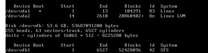

我用的也是VPS,真正為數(shù)據(jù)盤(pán)的分區(qū)而煩惱,按照了網(wǎng)上很多方法都分不了區(qū),輸入FDISK -L后,顯示的擴(kuò)展盤(pán)是VDB,這樣能用嗎?該怎么使用呢?請(qǐng)高手指點(diǎn)。請(qǐng)看圖片:
圖片附件: vdb.jpg (2013-5-1 10:58, 23.93 KB) / 下載次數(shù) 23329
http://www.ahbydz.com/bbs/attachment.php?aid=2904&k=508307f35d9e21fcbf6ec27489ffc91c&t=1746861177&sid=x9Mr9i
作者: admin    時(shí)間: 2013-5-2 09:05
一樣的方式,只是名稱不一樣

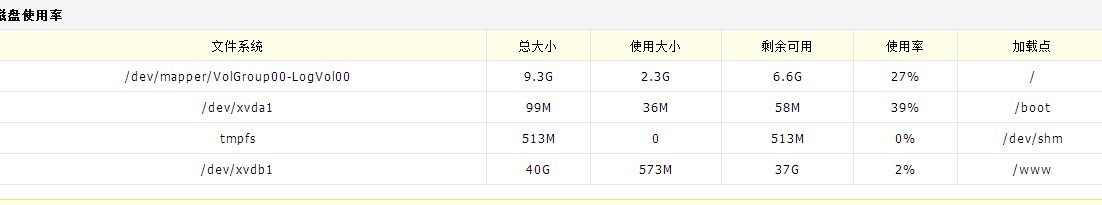

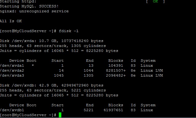

我又重新安裝了。
安裝后執(zhí)行sh /www/wdlinux/tools/wdcp_disk_xvdb.sh
看圖: 125.jpg
這是成功了嗎、
圖片附件: 125.jpg (2013-9-3 00:26, 42.02 KB) / 下載次數(shù) 23487
http://www.ahbydz.com/bbs/attachment.php?aid=3557&k=3869c222f6a427d310639953563f9638&t=1746861177&sid=x9Mr9i
作者: zhangds147    時(shí)間: 2013-9-3 00:29
圖片附件: 16.jpg (2013-9-3 00:29, 35.8 KB) / 下載次數(shù) 23368
