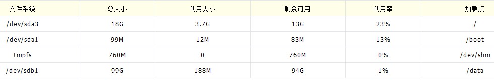

我是新手,在論壇搜索了好久、也沒弄明白怎么回事,有一些命令也不敢亂用,還是發(fā)個貼求問一下穩(wěn)妥一點(diǎn)。我用的是息壤的云服務(wù)器,系統(tǒng)盤20G,數(shù)據(jù)盤100G,我安裝的一鍵包,默認(rèn)安裝的,F(xiàn)在的情況是數(shù)據(jù)都在系統(tǒng)盤里面, QQ截圖20120918222436.jpg 如圖,怎么使用/dev/sdb1 這個空的分區(qū)呢?   具體該怎么操作啊,新手真不敢亂動了。。。

作者: admin    時間: 2012-9-18 23:38
service mysqld stop
service pureftpd stop
service httpd stop
service nginxd stop
mv /www/* /data
umount /dev/sdb1
mount /dev/sdb1 /www
service mysqld start
service pureftpd start
service httpd start
service nginxd start
要重起生效,修改/etc/fstab文件
vi /etc/fstab
/dev/sdb1               /data
改為
/dev/sdb1               /www
