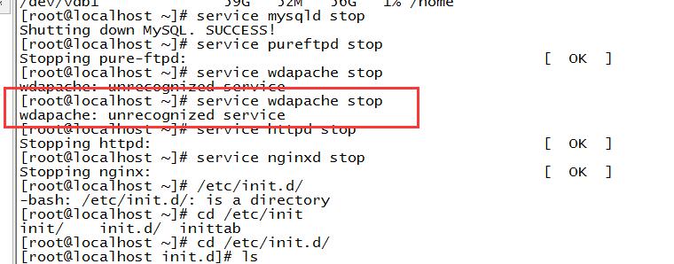

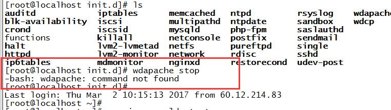

管理你好,我在擴(kuò)容的時候,停止此服務(wù)提示不成功,請問是怎么回事呢,謝謝1

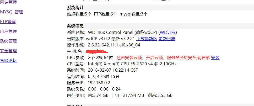

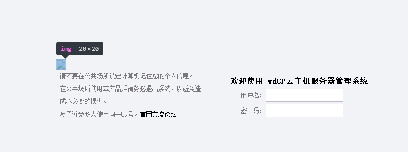

作者: gejiang    時間: 2018-2-7 19:57
面板不加載樣式的問題解決了,改了下端口保存下,端口沒改掉,這個樣式問題突然好了,我重啟了下服務(wù)器,結(jié)果悲催了,所有服務(wù)都打不開了,nginxd: unrecognized service  mysqld: unrecognized service 都這個提示,最后發(fā)現(xiàn)那個最后一步
