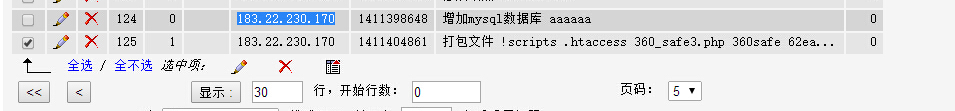

今天發(fā)現(xiàn)網(wǎng)站被入侵了,被整站打包: 如圖
今天我回滾了數(shù)據(jù),把系統(tǒng)盤數(shù)據(jù)回滾到21號,但是剛剛打開wdlinux,又發(fā)現(xiàn)了一個操作記錄!
126系統(tǒng)用戶增加mysql數(shù)據(jù)庫 aaaaaa183.23.21.402014-09-23 19:57

這么及時,一回滾了就馬上來?
作者: xiawei6863    時間: 2014-9-24 12:22
我回滾了馬上進(jìn)去修改登錄密碼,然后查看日志就出現(xiàn)了。
作者: xiawei6863    時間: 2014-9-24 12:28
回滾了馬上進(jìn)控制面料修改登錄密碼:
[tr=rgb(255,][/tr]
2014-09-23 19:52
52分修改的登錄密碼
19點(diǎn)57分左右:就出現(xiàn)系統(tǒng)用戶增加數(shù)據(jù)庫aaaaaa

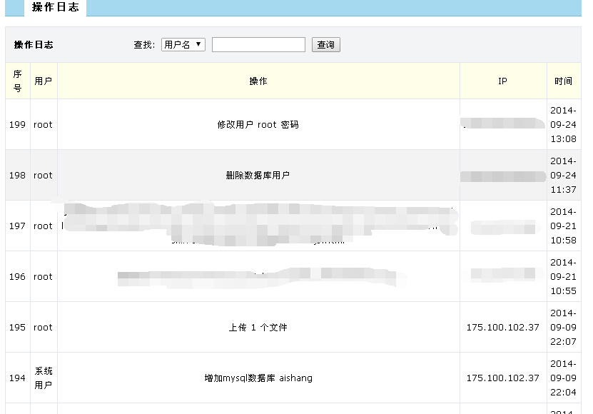

被入侵了,老大。我也是同樣的情況。先被人直接創(chuàng)建了一個可以管理wdcp自身數(shù)據(jù)庫wdcpdb的數(shù)據(jù)庫用戶,然后再利用獲得的root上傳了一個文件(見圖中序號194和195這兩個)
圖片附件: QQ截圖20140924132307.jpg (2014-9-24 13:43, 137.66 KB) / 下載次數(shù) 11493

作者: impig33    時間: 2014-9-25 15:06
phpmyadmin還是刪掉吧,感覺好危險
作者: impig33    時間: 2014-9-25 15:31
進(jìn)shell,打命令last,看看進(jìn)系統(tǒng)的ip有沒有異常
作者: 0215    時間: 2014-9-25 21:56
我和你一樣!也是多了這么有什么“系統(tǒng)用戶”,提了權(quán)肆虐我的后臺!
作者: 0215    時間: 2014-9-25 22:20
我問一下你,phpmyadmin里面可以看到有一個wdcpdb的數(shù)據(jù)庫,這個是默認(rèn)的還是黑客創(chuàng)建的提權(quán)數(shù)據(jù)庫?
