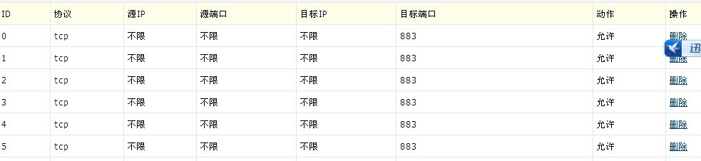

作者: lfghx    時間: 2012-10-7 11:40     標題: 在防火墻iptables訪問規(guī)則配置 設定了一些限制,為什么都顯示。無限制呢
但是限制的確已經生效,造成,不知道刪除哪個,怕刪除錯了。 順便支持一下老大。。。。

作者: admin    時間: 2012-10-7 13:01
這些都是一樣的吧,可以刪除了,只留一個

    不是一樣的老大
我設置了,限制192.168.123.1/24段,真的管用。這是這顯示不限制。其實已經限制了。不影響使用,就是刪除的時候不知道刪除哪個

作者: admin    時間: 2012-10-9 11:24
是顯示有錯
已修復了,待下次更新
