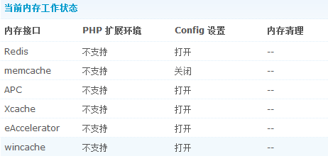

作者: HookOS    時(shí)間: 2012-10-8 19:18
本帖最后由 HookOS 于 2012-10-8 19:20 編輯
wget http://down.wdlinux.cn/in/eac0961_ins.sh
sh eac0961_ins.sh
管理員,運(yùn)行這個(gè)sh安裝后,如何保證開啟呢
安裝后重啟vps探針里的這個(gè)組建還是叉叉,DZ論壇系統(tǒng)也顯示這個(gè)組建的php不支持
補(bǔ)充:
只是想用到dz2.5里的內(nèi)存優(yōu)化功能
內(nèi)存接口        PHP 擴(kuò)展環(huán)境        Config 設(shè)置        內(nèi)存清理
Redis        不支持        打開        --
memcache        不支持        關(guān)閉        --
APC        不支持        打開        --
Xcache        不支持        打開        --
eAccelerator        不支持        打開        --
wincache        不支持        打開        --
都顯示不支持,我之前也安裝過memcache,今天安裝eAccelerator        也不行,探針里都是叉叉

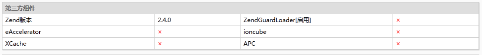

作者: HookOS    時(shí)間: 2012-10-8 19:23
圖片附件: 1.png (2012-10-8 19:22, 6.1 KB) / 下載次數(shù) 33191
http://www.ahbydz.com/bbs/attachment.php?aid=2023&k=a5b69ad1ab51a985f86a9ae576bf9439&t=1746995699&sid=4YqzqS
圖片附件: 2.png (2012-10-8 19:23, 6.75 KB) / 下載次數(shù) 33010
http://www.ahbydz.com/bbs/attachment.php?aid=2024&k=61173ca519c363d3d80068b722f96ada&t=1746995699&sid=4YqzqS
作者: admin    時(shí)間: 2012-10-8 19:29
DZ不支持高版本的EAC
你可以用回5.2版的PHP就可以

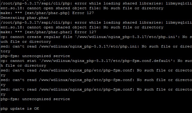

作者: ngibo1278    時(shí)間: 2012-10-8 22:57
老大,我先升級(jí)了mysql,現(xiàn)在升級(jí)用這里的腳本升級(jí)php不行了
目前是從該版本起,繼續(xù)提供RPM包的安裝,方便,快速,5分鐘就可安裝完
wget http://down.wdlinux.cn/in/lanmp_wdcp_24_in.sh
sh lanmp_wdcp_24_in.sh
升級(jí)mysql的代碼
wget http://down.wdlinux.cn/in/mysql_up55.sh
sh mysql_up55.sh
升級(jí)php的代碼
wget http://down.wdlinux.cn/in/php_up53.sh
sh php_up53.sh
顯示信息
php-5.3.17/buildconf
php-5.3.17/README.SUBMITTING_PATCH
php-5.3.17/pear/
php-5.3.17/pear/Makefile.frag
php-5.3.17/pear/install-pear-nozlib.phar
php-5.3.17/pear/install-pear.txt
php-5.3.17/pear/fetch.php
php-5.3.17/LICENSE
php-5.3.17/README.input_filter
php is not update
直接用http://www.ahbydz.com/bbs/thread-1494-1-1.html這里的升級(jí)方式,make時(shí)提示出錯(cuò),錯(cuò)誤信息如下;
/tmp/php-5.3.17/sapi/cli/php: error while loading shared libraries: libmysqlclient.so.18: cannot open shared object file: No such file or directory
make: *** [ext/phar/phar.php] Error 127
看了網(wǎng)上的部分教程,還是沒解決問題,求救。。。!

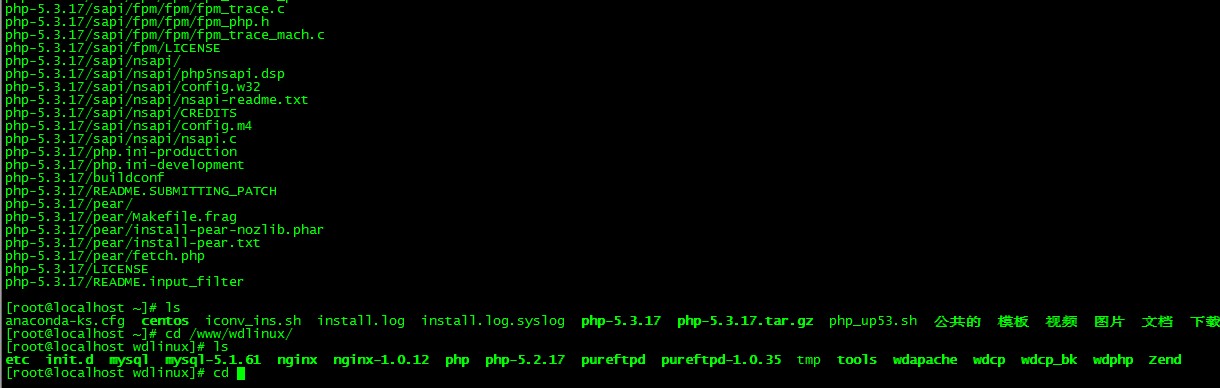

作者: ngibo1278    時(shí)間: 2012-10-9 19:34
貌似這個(gè)升級(jí)的程序真的有問題,上圖顯示php is update,實(shí)際上不管是探針,還是直接去/www/wdlinux/目錄查看,都沒有找到對(duì)應(yīng)的文件,依然是php 5.2.17P1
apache環(huán)境下的:libmysqlclient.so.18: cannot open shared object file: No such file or directory
另外,nginx環(huán)境下的php貌似壓根沒安裝過,似乎是讀寫失敗什么的
我的運(yùn)行環(huán)境:centos 6.2 64位  通過rpm快速安裝的lanmp組合,先升級(jí)的mysql,隨后升級(jí)的php
升級(jí)mysql的方法
sh mysql_up55.sh
升級(jí)php的方法
sh php_up53.sh

作者: admin    時(shí)間: 2012-10-9 19:47
是因?yàn)閘ibmysqlclient.so這個(gè)沒有編譯成功,但腳本又沒判斷,所以這樣
已經(jīng)做過調(diào)整
mysql是否正常?有沒重起過
如果沒有重起過,重起下,再次安裝試試
重新下載php_up53.sh,下載前先刪php_up53.sh

升級(jí)php 5.3時(shí)出現(xiàn):
/root/php-5.3.17/sapi/cli/php: error while loading shared libraries: libmysqlclient.so.18: cannot open shared object file: No such file or directory
make err
重啟后還是出這個(gè)錯(cuò),請(qǐng)老大幫忙,謝謝!

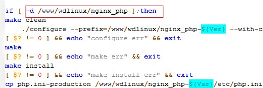

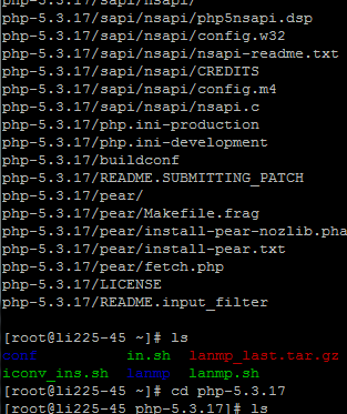

作者: mingwd    時(shí)間: 2013-6-6 09:31
圖片附件: QQ截圖20130606093026.jpg (2013-6-6 09:31, 108.53 KB) / 下載次數(shù) 27602
http://www.ahbydz.com/bbs/attachment.php?aid=3067&k=e2d5795480330e8df3b318f9499e6531&t=1746995699&sid=4YqzqS
作者: mingwd    時(shí)間: 2013-6-6 09:34
QQ截圖20130606093423.jpg 好像是因?yàn)閜hp文件夾命名的原因
圖片附件: QQ截圖20130606093423.jpg (2013-6-6 09:34, 32.6 KB) / 下載次數(shù) 27320
http://www.ahbydz.com/bbs/attachment.php?aid=3068&k=95e7b80bcf89cf595ab4e61f9a86fc72&t=1746995699&sid=4YqzqS

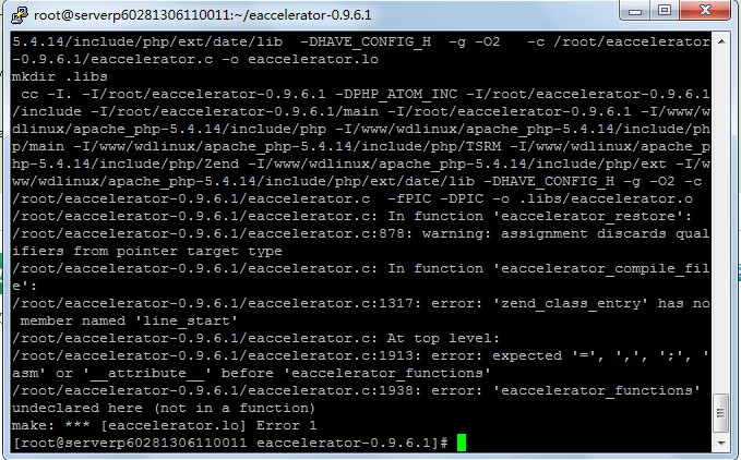

本帖最后由 問題用戶 于 2013-6-20 11:13 編輯
eaccelerator也只要最新的0.9.6.1版本
安裝
sh eac0961_ins.sh
admin 發(fā)表于 2012-10-7 19:19
我是直接升級(jí)的PHP5.4,ZEND 安裝正常,但升級(jí)EACCELERATOR時(shí)候出現(xiàn)這樣的錯(cuò)誤,請(qǐng)達(dá)人指教這個(gè)問題咋解?
圖片附件: [make err] 剪貼板-1.jpg (2013-6-20 11:11, 152.1 KB) / 下載次數(shù) 27841
http://www.ahbydz.com/bbs/attachment.php?aid=3109&k=4d1b9ef62af08049445af4fb9a88ca08&t=1746995699&sid=4YqzqS

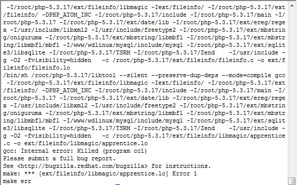

gcc: Internal error: Killed (program cc1)
Please submit a full bug report.
See <http://bugzilla.redhat.com/bugzilla> for instructions.
make: *** [ext/fileinfo/libmagic/apprentice.lo] Error 1
make err
make err
You have new mail in /var/spool/mail/root
請(qǐng)教該怎么辦?

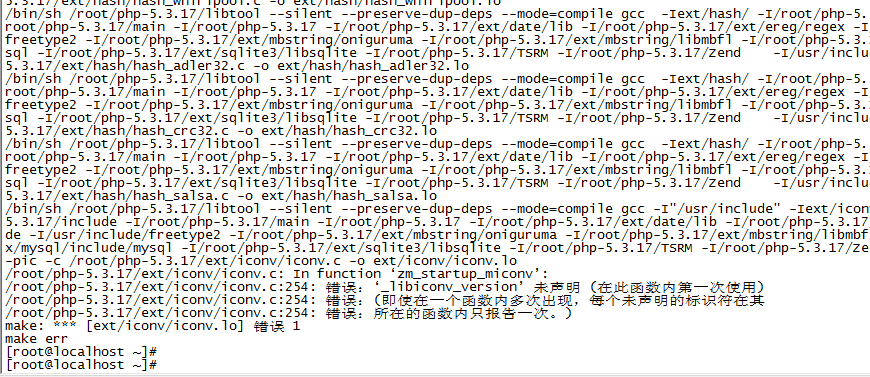

升級(jí)報(bào)錯(cuò)。。!失。。!報(bào)錯(cuò)如下:
  1. /root/php-5.3.17/ext/iconv/iconv.c: In function ‘zm_startup_miconv’:
  2. /root/php-5.3.17/ext/iconv/iconv.c:254: 錯(cuò)誤:‘_libiconv_version’ 未聲明 (在此函數(shù)內(nèi)第一次使用)
  3. /root/php-5.3.17/ext/iconv/iconv.c:254: 錯(cuò)誤:(即使在一個(gè)函數(shù)內(nèi)多次出現(xiàn),每個(gè)未聲明的標(biāo)識(shí)符在其
  4. /root/php-5.3.17/ext/iconv/iconv.c:254: 錯(cuò)誤:所在的函數(shù)內(nèi)只報(bào)告一次。)
  5. make: *** [ext/iconv/iconv.lo] 錯(cuò)誤 1
  6. make err
復(fù)制代碼
請(qǐng)問老大,這個(gè)怎么解決?????
萬(wàn)分感謝,阿門!。。!

作者: yyqdwl    時(shí)間: 2013-9-23 10:23
老大給的三個(gè)升級(jí)都提示OK了,phpinfo查看也正常 E6@Q$RWPYIHNZ{X%KME@66S.jpg ,但是打開網(wǎng)站后臺(tái)時(shí)候就提示 Zend Guard Run-time support missing!
圖片附件: [phpinfo] E6@Q$RWPYIHNZ{X%KME@66S.jpg (2013-9-23 10:22, 24.85 KB) / 下載次數(shù) 10122
http://www.ahbydz.com/bbs/attachment.php?aid=3650&k=26957c397d04bde026239e89e4185ae1&t=1746995699&sid=4YqzqS

作者: xunxingzhe    時(shí)間: 2013-12-16 18:01
錯(cuò)誤代碼
centos 5.6 32位 128內(nèi)存   不知道跟內(nèi)存小有沒有關(guān)系
See <URL:http://bugzilla.redhat.com/bugzilla&gt; for instructions.
make: *** [ext/date/lib/parse_date.lo] Error 1
make err
