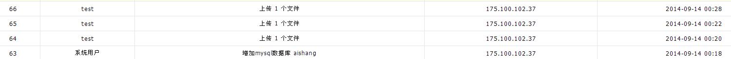

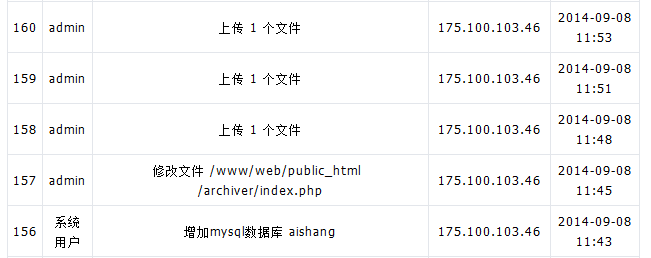

WDCP是一個非常好的虛擬主機管理軟件,出于對WDCP的信任,在服務器上安裝了,但是最近發(fā)現(xiàn)嚴重的問題:

作者: luza    時間: 2014-9-25 11:19
數(shù)據(jù)庫被入侵了,并且成功上傳三個文件,現(xiàn)在最腦火的是,不知道這三個文件是哪三個!

作者: joynow    時間: 2014-9-26 08:54
我也遇到同樣的問題,上傳的文件都是index.php,其實就是把目錄下的空文件替換成掛馬文件,但這些文件沒有人訪問不知有什么用處?黑客都是直接登陸WDCP后臺,估計是利用了WDCP的漏洞。
掛馬的內(nèi)容:

作者: luza    時間: 2014-9-26 17:21
我也遇到同樣的問題,上傳的文件都是index.php,其實就是把目錄下的空文件替換成掛馬文件,但這些文件沒有人 ...
joynow 發(fā)表于 2014-9-26 08:54
   請教一下,怎么找到這些上傳的文件在哪?
作者: admin    時間: 2014-9-27 12:15
檢查下文件時間,看有沒新上傳的
作者: 璀璨    時間: 2014-10-11 11:47
檢查下文件時間,看有沒新上傳的
admin 發(fā)表于 2014-9-27 12:15
我被上傳了兩個·····老大·     請教下~  知道上傳的時間 ·· 怎么找到上傳的文件呢?那么多文件好難查啊
