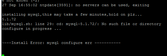

安裝到MySQL的時(shí)候出現(xiàn)錯(cuò)誤,可以看到MySQL版本是
5.1.72
(6.97 KB)
2014-9-27 17:12

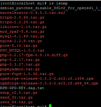

但是lanmp目錄下的MySQL版本卻是
mysql-5.1.69.tar.gz
(12.57 KB)
2014-9-27 17:14
這個(gè)問(wèn)題導(dǎo)致了安裝失敗..求老大更新源碼安裝包
還有就是在選擇PHP版本之后.出現(xiàn)DNS錯(cuò)誤...

怎么會(huì)有這個(gè)錯(cuò)誤?
刪除了重新下載安裝試試
