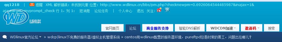

作者: qq1218    時間: 2014-10-7 11:00
二樓自己坐。順便在本論壇截個圖。請admin老大檢查看看論壇哪里出錯了,希望修復一下。
話說真心喜歡wdlinux的wdcp。也曾試著學用zijidelu那套系統(tǒng),卻無論如何都用不下去,也許是WDCP用習慣了,總覺著這個面版看著舒服,直觀還簡單易用。
可是,論壇一直很冷清,也少見admin前來技術支持。也許admin的主業(yè)不在這里,搞WDCP只是業(yè)余愛好。無論如何,希望論壇能活躍起來。將來如果會出商業(yè)版本,我一定會支持的。希望WDlinux常青!
