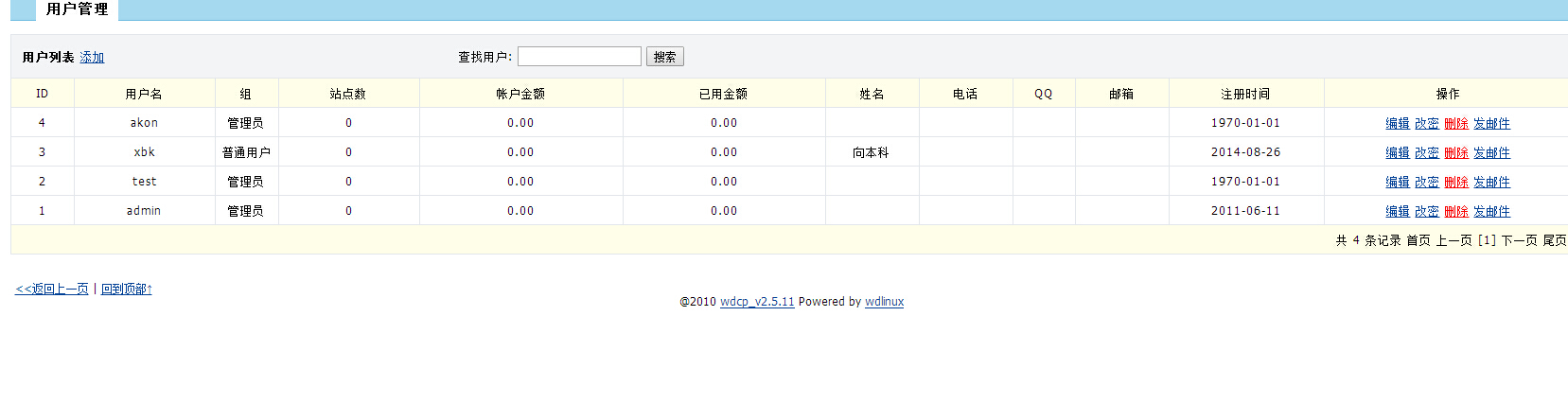

作者: jiangksw    時(shí)間: 2014-11-28 12:38     標(biāo)題: 我的WDCP是2.5.11的但是為什么莫名多了兩個(gè)管理員帳戶(hù)?相問(wèn)下是不是被黑了呢?

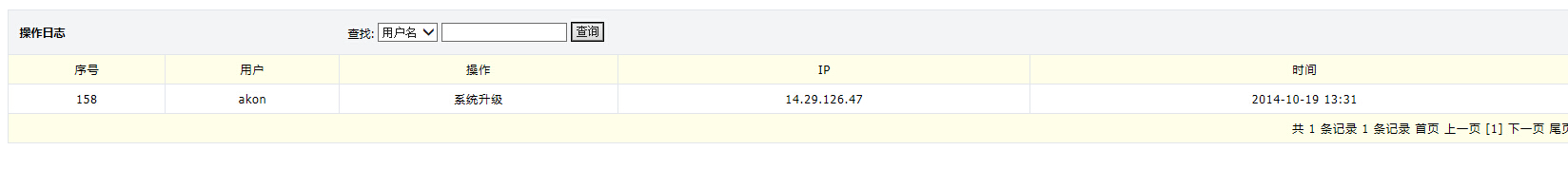

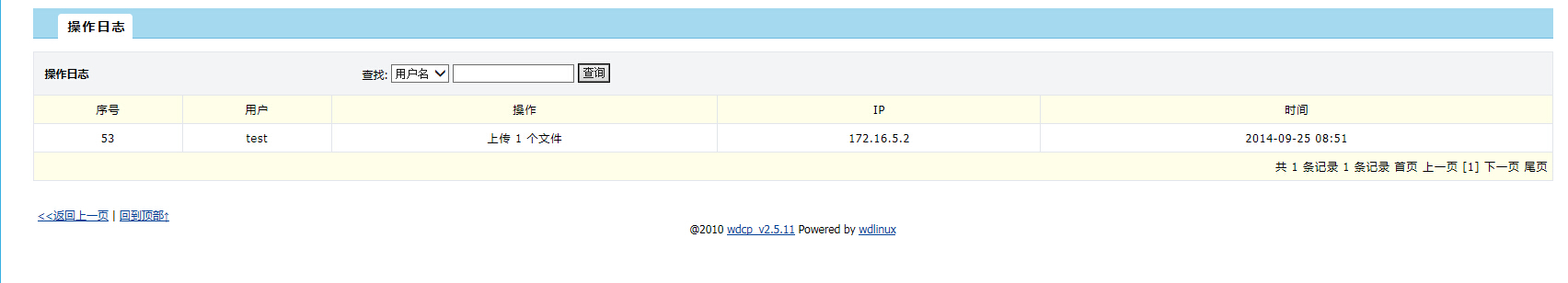

問(wèn)題00.jpg 我的管理后臺(tái)莫名其妙多了兩個(gè)管理員帳號(hào)是什么情況呢?我在操作日志里面看了,沒(méi)有添加這兩個(gè)管理員的任何操作,同時(shí)我看到這兩個(gè)管理員有操作我的服務(wù)器, 00554.jpg

作者: featue    時(shí)間: 2014-11-29 17:33
我的以前被黑過(guò)。然后升級(jí)了。清理了。但是好像還是不干凈。。我覺(jué)得有可能是還有什么用戶(hù),或者。。我發(fā)現(xiàn)有的服務(wù)器被黑過(guò)之后有了ssh密鑰登錄。。覺(jué)得還是關(guān)閉ssh密鑰,并關(guān)閉wdapache服務(wù),試一下。
