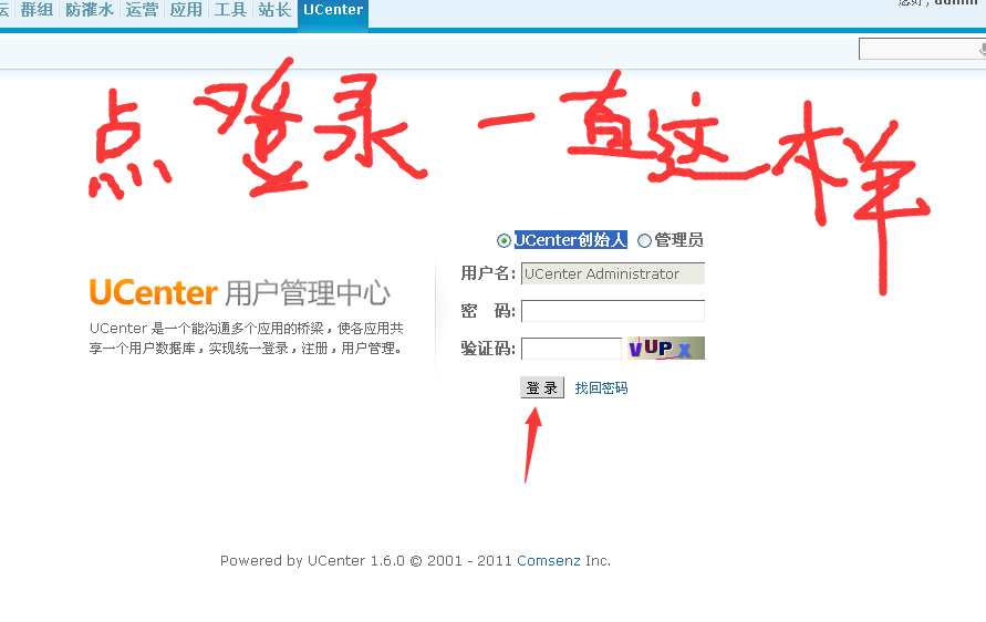

作者: qq2118559027    時(shí)間: 2015-1-5 11:53     標(biāo)題: 這什么我的WDCP 新安裝DZ3。1的,新安裝DZ3。1的,就是UCenter進(jìn)不了進(jìn)不了
本帖最后由 qq2118559027 于 2015-1-5 11:54 編輯
這什么我的WDCP 新安裝DZ3。1的,新安裝DZ3。1的,就是UCenter進(jìn)不了進(jìn)不了 QQ圖片20150105113410.png

作者: 怒放藍(lán)蓮花    時(shí)間: 2015-1-9 14:36
打開(kāi)uc_server/model目錄里的admin.php
找到第22行的
$this->cookie_status = 0;
修改成
  $this->cookie_status = isset($_COOKIE['sid']) ? 1 : 0;
作者: zellop    時(shí)間: 2015-1-29 16:40
找到第22行的
修改成
  $this->co ...
怒放藍(lán)蓮花 發(fā)表于 2015-1-9 14:36
修改后終于能進(jìn)了
