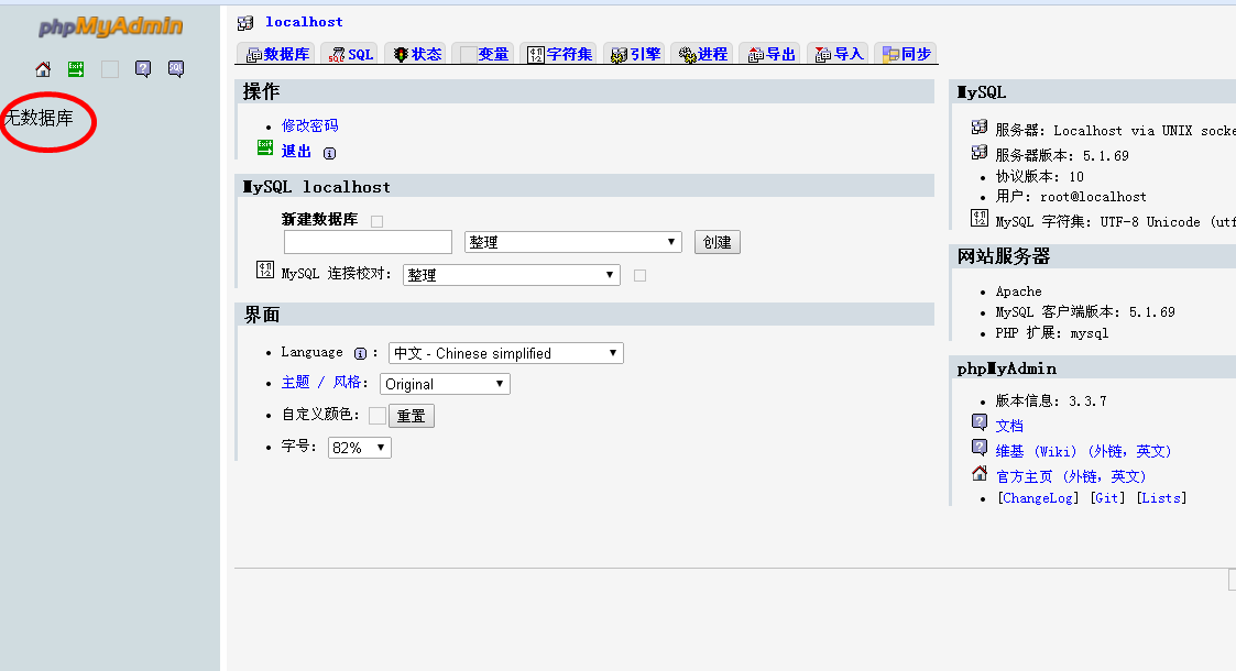

作者: felixchina    時間: 2015-1-8 15:04
捉急,快點來人呢。
我想就是因為數(shù)據(jù)庫錯亂了,所以所有站群都錯亂了,包括wd自己的管理站。
另外,數(shù)據(jù)庫不應(yīng)該就設(shè)個二級域名就整個清空吧,只是錯亂了吧?
應(yīng)該把打錯的恢復(fù)一下就可以了吧?
怎么破呢,快來人呀,急

作者: admin    時間: 2015-1-8 18:19
如果網(wǎng)站訪問那些都還正常,數(shù)據(jù)就還在
應(yīng)該是用戶的權(quán)限被限制或修改了
