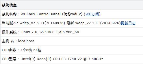

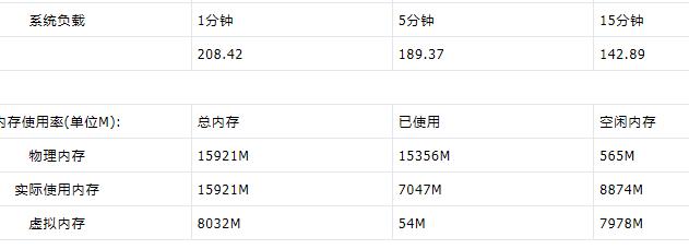

服務(wù)器E3 16G
系統(tǒng):centos 6.6 x86_64
安裝wdcp
整機(jī)全部站點(diǎn)流量 15W PV 300W 最大流量站點(diǎn)查證后為DX3.2 流量10W左右
每分鐘在線1500人。
netstat -an | grep ESTABLISHED | wc -l
獲得數(shù)值:
5000-7000
netstat -ntu | awk '{print $5}' | cut -d: -f1 | sort | uniq -c | sort -n
獲得數(shù)值:
1000-4000

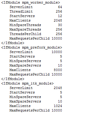

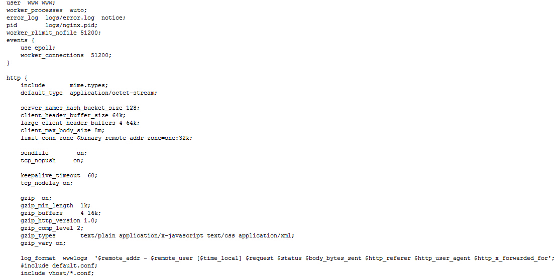

apache+nginx 修改后配置如下:
求指點(diǎn)~~~~~~~~~~~~

作者: kideny    時間: 2015-2-27 13:26
哥換nginx吧
