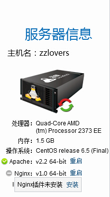

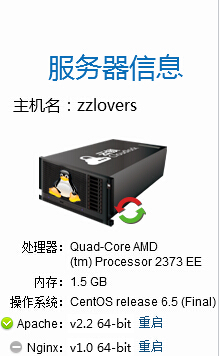

問(wèn)題已經(jīng)找到,是因?yàn)樵奇i安裝了一個(gè)插件導(dǎo)致nginx無(wú)法啟動(dòng),如圖:
nginx插件卸載后,恢復(fù)正常。提醒所有用CENTOS和云鎖的朋友們,如果你的服務(wù)器也出現(xiàn)這樣的情況,請(qǐng)第一時(shí)間看這里。

   好像就是點(diǎn)這個(gè)插件前面的類(lèi)似于減號(hào)的。
