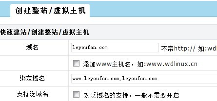

今天新添加了一個網(wǎng)站,我是這么添加的(如下圖)
之前我其他網(wǎng)站都是這么添加的,沒出過毛病,可添加后域名無法指向預定的網(wǎng)站,我就點了重啟,然后,服務器內(nèi)所有網(wǎng)站都不能訪問了,可8080端口可以訪問,ping域名也正常,就是網(wǎng)站不能訪問。
我看了老大的教程http://www.ahbydz.com/bbs/thread-2933-1-1.html,知道我綁定域名的時候出錯了,請問老大怎么才能恢復其他的站點。
網(wǎng)站不能訪問,很著急,懇請老大指點,謝謝!
測試網(wǎng)站:www.fxw.cc  www.leyoufan.com
圖片附件: 未命名.jpg (2012-10-17 00:02, 25.98 KB) / 下載次數(shù) 6353
